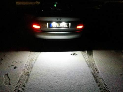

@hansibo: Kannst du vielleicht abends mal Bilder bei eingeschalteter Kennzeichenbeleuchtung machen? Mich würde die Helligkeit sehr interessieren. Ich hatte mal ähnliche in meinem A4 verbaut, die haben allerdings viel zu stark geleuchtet, weshalb ich sie wieder ausgebaut habe.
