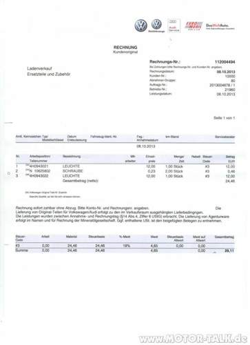

So,
hab heute auch die LED-Kennzeichenbeleuchtung vom A5 in den A6 4F 2005er Avant eingebaut.
29,11 € für originale Teile mit E-Nummer gehen in Ordnung.
Geht Plug and Play und sieht ganz gut aus. Wenn das Licht ausgeschaltet ist (Zündung an, versteht sich), blitzen sie ca. alle 30 Sekunden durch den Lampentest auf. Das ist aber zu verschmerzen. Vielleicht denke ich mir hier noch eine kleine Schaltung aus, um es zu unterdrücken. Ich hab auch gleich noch die beiden Schrauben gegen neue mit Torx getauscht.
4H0943021 und 4H0943022 für die Leuchten und N10625802 für die Torx-Schrauben.
Kopieren-von-rechnung
