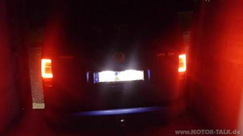

Ich habe einen Caddy 1.6 tdi trendline Bj. 2/2013 und ich wollte die Kennzeichenbeleuchtung
auf LED umrüsten,habe im KFZ handel schon zwei verschiedene Sorten an LED`s ausprobiert.
Jedesmal wenn ich sie verbaut habe leuchten beide ,aber jedesmal zeigt mir im Amaturenbrett
die Orangene Kontrollleuchte an das irgendeine Leuchte am Fahrzeug Defekt wäre.Wenn ich
sie wieder in Serienbeleuchtung tausche ist sie aus.
Vielleicht kann mir einer einen Tipp geben oder wo man die richtigen Led s bekommt.

also ich habe mir von Audi einen Umrüstsatz vom A4/A5 geholt und passen fast genau in die Griffleiste rein. Man muss nur plus und minus vertauschen dann leuchten sie und ohne Fehlermeldung.
Die Audi Nummer 8K0052110 kostet 40,-€ der Satz.

Ja die kann man einbauen, lange halten werden die aber nicht.
Bei mir war regelmäßig eine kaputt so das ich die wieder rausgeschmissen habe.

ich hatte die genau drin; überflüssige Ausgabe: Ich hatte die vorher sauber mit Wachs umgossen. Nach einem halben!!! Jahr war die erste so oxydiert, dass die Warnleuchte kam und nix mehr ging. Kurz darauf war dann die zweite auch hinüber.
Ich habe auch wieder zurückgerüstet zu den Friedhofleuchten, die sind nicht sehr hell, aber halten wenigstens eine Zeit lang.
