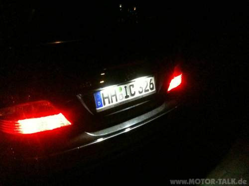

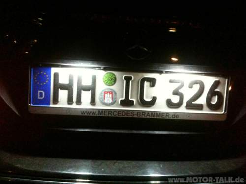

hab mir jetzt nicht den ganzen Thread durchgelesen, aber soviel ich weiss sind LED´s als Knz-Beleuchtung erlaubt. Da diese keine sicherheitsrelevante Teile sind u niemanden gefährden, sind diese erlaubt. Die strahlen ja nur nach unten u blenden somit keine anderen Autofahrer. Ich selbst hatte bis jetzt keine Probleme mit den Grünen auch als diese hinter mir fuhren.
Ich kann nur Hypercolor.de aus MH empfehlen. Hab diese nun mehrere Monate, keine Fehler im KI u keine Ausfälle. Hab bis jetzt auch nur gutes von denen gehört. Aufjedenfall ne Empfehlung wert, bevor man Ebay schrott kauft. Ich hab sie als 10.000K, hier ma nen Pic.

Wir brauchen hier nicht drüber zu diskutieren ob LED Sofiten als Kennzeichenbeleuchtung erlaubt sind oder nicht, denn sie sind es nicht, aber es wurde i.d.R. toleriert. Wenn, dann bräuchte man komplette Leuchten mit E Prüfzeichen, sowas gibts aber für den 209er nicht.
Das sind die die ich nun drauf habe von Benzinfabrik.
Die vorderen wurden auch nachträglich in Blau umgebaut.
Img-0863
Img-1126
Img-1128

Habe die nun seit 2 Monaten ca.
Super zufrieden! Keine Probleme nichts. TÜV vor einer Woche ca auch bestanden also garkeine Probleme damit.
