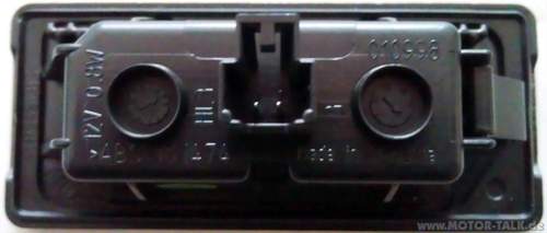

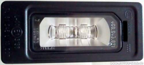

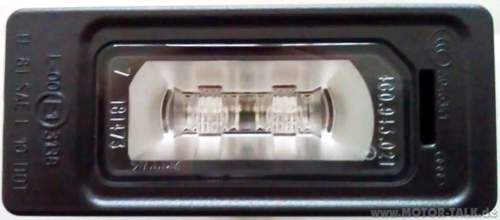

Hier die Bilder
Audi-led1
Audi-led2
Audi-led3
Sind denn bei den 4G Audi LED Leuchten derartige Umbauarbeiten wie beim BMW nötig? Ich mein das se nicht reinpassen ok aber wenn man Sie zurechtschneidet, muss man dann noch was tun, bzw. etwaige Wiederstände mit reinklemmen?
am 29. Juli 2011 um 6:35
Passt leider überhaupt nicht. Weder von der Höhe, Breite noch von den Kontakten. Da ist auch nichts mit zurechtschneiden irgendetwas gemacht.

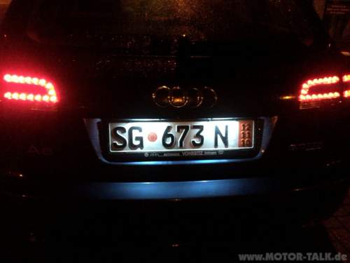

He Leute,
ist bei euch auch die Stelle in der Mitte so schlecht ausgeleuchtet?
Habe ich die Hypercolor 5000 falsch eingebaut?
Bild anbei - wirkt heller als in Wirklichkeit (schlechte Kamera)
is bei mir auch so...
war am anfang noch schlechter da der obere rand des kennzeichenhalters einen teil des lichtkegels verdeckt hat.
ich hab dann einfach mit einem cuttermesser oben vom halter was weggenommen, somit strahlt das licht besser (flächiger) auf das kennzeichen. (na das hab ich jetzt super kompliziert geschrieben...hoffe du verstehst was ich meine. ;))
mbg andy
