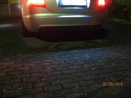

normalerweise wird sie das , zwar hab ich bei ausgeschaltete Zündung gewechselt , aber Nachhinein gabs keine Fehlermeldungen.Zum Licht selber einfach wunderschön und extrem Hell , passt auch zum Licht Silber. Ah gedreht habe ich die auch damit nicht die ganze Strasse mitbeleuchtet wird, obwohl Abend beim Ausparken die Strasse schon ausgeleuchtet wird und Kamera weniger Probleme hat.
Läßt sich da ernsthaft ein Unterschied im Kamerabild erkennen - einmal mit KZB und einmal ohne :confused:
Gruß DVE
der untere Bereich ist auf jeden Fall heller als der obere , wenn man statt nach ihnen etwas nach aussen die LEDs dreht.Aber ich habs wie gesagt nach innen gedreht weil dann wird nur das Kennzeichen Beleuchtet und es fällt dann weniger auf dem Boden auf aber ich muss sagen Leuchten tun die Dinger trotzdem wie ein Blitz.

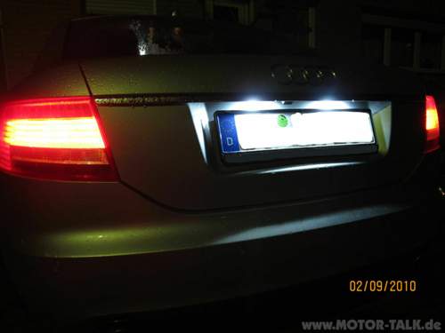

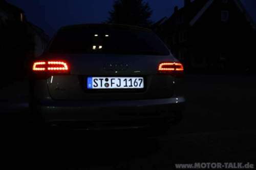

am 27. August 2010 um 18:39
Hab gestern auch zwei von Hypercolor verbaut (10.000 K mit Check) - DANKE übrigens in die Runde für den Tip mit "Platinum-Schrift zur Rückleuchte". Hat bei ersten Versuch wunderbar funktioniert.
Das einzige Problem: die besch.... Schrauben (Festigkeit des Materials) der Leuchtenabdeckungen ... aber darübern haben sich ja auch schon genug Leute beschwert.
vielleicht interessiert das ja einen wie es in der Praxis aussieht.sins auch von Hypercolor mit Checkwiderständen.das zweiter Bild wurde ohne Blitz mit sehr kleinen Blende in der Nacht gemacht wo nur das Auto Licht hat und eine grosse Xenon Laterne ca. 30m entfernt stand.Die LEDs wurden anch ihnen gedreht damit das Licht auf das Nummerschild fehlt und nicht die Strasse erleuchtet aber Grell ist das troztdem. :cool:
