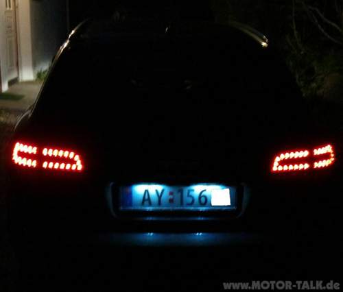

Meine beiden sind gestern eingetroffen 🙂
die passen wie angegossen und leuchten herrlich in kombi mit dem rücklicht LED`s...
Ich habs nicht bereut die 271kr. oder 23€ zu berappen!
