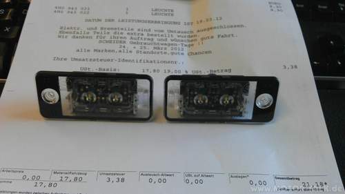

Original geschrieben von sunshine4xxxx
So meine LED KB gerade beim :D abgeholt. Ich werde die nach der Arbeit mal einbauen. 21,18 € bezahlt :)
So sind nun eingebaut. Passen Perfekt! Plug and Play. Keine Fehlermeldung in FIS. Und Original Audi!! :D

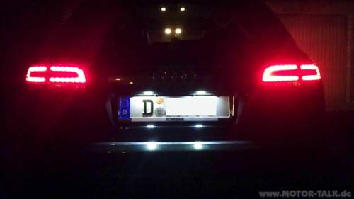

ich habe jetzt auch die LEDs vom A5 drin.
Passt alles plug and play. ;)
Wenn man sich überlegt, das die Dectane Module 45 Euro kosten und Original Audi kosten nur die Hälfte. Da greif ich mir schon an den Kopf. Die Dectanes haben bei mir zwei Monate gehalten. Wollen wir hoffen, dass die Audi KZB länger durchhält.
Hatte heut eine Seite von Hypercolour 5000k Soffitte und die andere Seite die originale Audi A5 KZB im Vergleich. Die Audi KZB hat ein kleines bißchen mehr Blaustich. Foto hab ich vergessen:mad:

Hab die vom A5 Cabrio drinne... Passt, sieht super aus... =====> TOP!
Hallo
Habe auch die LEDs vom A5 drinnen und die passen super - die Ausleuchtung ist auch 1a und kosten nur ca die Hälfte.
lg
Wolfgang
..... ausserdem mit E Prüfzeichen und Original AUDI :).

Da muss ich jetzt nochmal kurz nachhaken, passen die bei allen 4F Avant, oder erst ab einem bestimmten Baujahr?
Alle
Hallo
Die LED`S 4H0 943 021 4H0 943 022 passen 100% sind vom A5 und A8 und kosten nur ca.22euros.
Keine Fehlermeldung.
Gruß Tom
