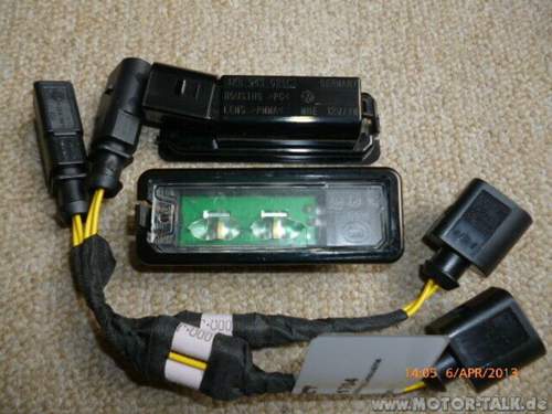

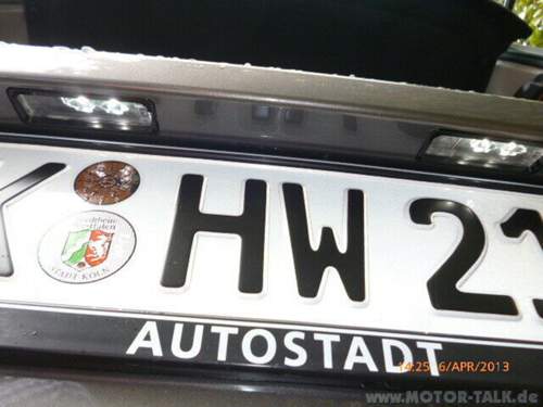

heute habe ich die LED-Kennzeichen-Beleuchtung nachgerüstet. Original-VW-LED-Kennzeichen-Beleuchtung mit Canbus-Adaptern. Funktioniert einwandfrei ohne Fehlermeldung.
Grüsse aus Köln
Helly1969

hier noch ein Bild bei Dunkelheit.
MfG
Helly1969

Hallo Helly1969,
Also mit dem Original-VW-LED-Kennzeichen (5G0 052 110) is keine kodierung notwendig.
Nur einbau und fertig; das ist alles?
Mfg Eddy
am 7. April 2013 um 17:48
er hat doch geschrieben "mit Canbus adaptern"
das war kein witz...
das sind wiederstände weil leds viel weniger strom ziehen
lg
