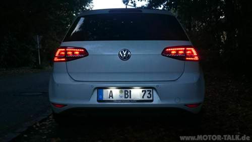

Themenstarteram 14. Dezember 2012 um 10:06
ich würde meinen G7 gerne mit einer LED Kennzeichenbeleuchtung ausstatten, da mir das weiße Xenon-Licht vorne und die gelbliche Beleuchtung hinten missfällt. Da es leider noch kein offizielles Zubehörteil von VW für den G7 gibt, habe ich mir die Frage gestellt, ob ich auch die Leuchten für den G6 nehmen kann. Speziell die Fragen, was die folgenden beiden Leuchtsätze unterscheidet:
http://shop.ahw-shop.de/.../...uchte-golf-passat-scirocco-eos-polo?...
http://shop.ahw-shop.de/.../...sharan-golf-6-plus-variant-original?...
Was wäre beim Umbau zu beachten? Muss ich evtl auch Adaptersätze mitkaufen, damit es keine Fehlemeldungen gibt?
Vielen Dank für eure Rückmeldungen!

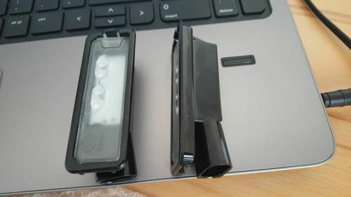

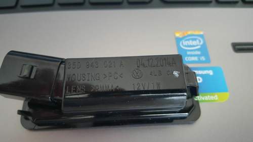

Hallo Leute
Ich habe eben 2 Stück aus dem Netz erhalten. Sehen irgendwie komisch aus ? Sind das Fälschungen und passen gar nicht ?
20150924-114816-1
20150924-114843-1
Meine Meinung? Schaut aus wie billiger Chinaimport. Was nicht unbedingt heißen muss, dass sie nicht funktionieren ;)
Wo hast du denn die Dinger her? Die originalen haben eine grüne Platine, die durchschimmert (bei Golf 6 und Golf 7 LED's der Fall). Bei dieser hier ist das nicht. Außerdem sehe ich da keine E Nummer.
So schauen meine Echten aus:
Und ich dachte, ich hätte ein Schnäppchen gemacht. Mein Golf hat eigentlich schon LED Kennzeichenleuchten ab Werk.
Pech gehabt und um 22€ ärmer.
