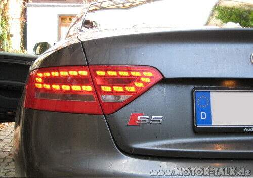

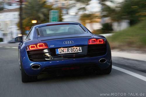

Der S5 hat seit Modelljahr 2010 LED Rückleuchten (siehe Bild). Die Kennzeichenbeleuchtung sind nach wie vor keine LED, sondern normale Glühobst Soffitten die gelblich leuchten. Selbst der R8 der nun wirklich alles in LED hat was man sich nur denken kann, beleuchtet sein Kennzeichen gelblich (vielleicht sind es ja gelbe LED 😎).
Alles andere ist nachgerüstet.
Sorry für OT und nix für ungut 😉
