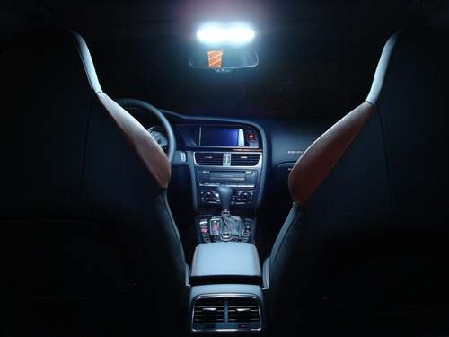

Servus,
hab im TT-Forum, im entsprechenden Thread, ein Foto von einem Umbau auf LEDs im Innenraum gesehen.
Sieht wirklich stark aus, schaut es euch selbst an, das Bild hab ich unten mit angehängt. :)
Da ich mit der SuFu nichts finden konnte, wollte ich einfach mal fragen, ob schon jemand seinen A5/S5 auf LEDs im Innenraum umgerüstet hat?
Bei Händlern wie Hypercolor gibts ja diverse LED-Lämpchen, solche wurden auch beim TT verbaut. Dort war der Umbau sehr einfach: altes Lämpchen raus, neue LED rein. That's it.
Dann sollte doch im A5/S5 auch ein einfacher Plug'n'Play-Austausch möglich sein, oder?
Danke schonmal für eure Tipps bzw. Erfahrungen.

Für alle, die gerne umrüsten möchten:
Für die Leselampen hab ich folgende LEDs verwendet:
Leselampen
Verbaut habe ich die LEDs ohne Widerstand.
Und für die Hauptbeleuchtung folgende:
Hauptbeleuchtung

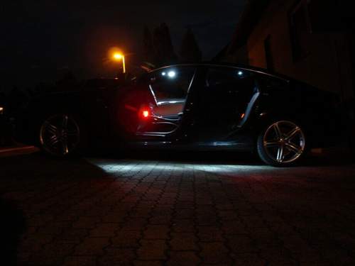

hier mal zwei Bilder von meiner Umbauaktion :)
Es hat sich gelohnt, wie ich finde, auch wenn meine Kamera bei Dunkelheit Zicken macht ;)

wirkt das ganze im Innenraum nicht zu "kalt" ?
Original geschrieben von Scotty18
Gruß Olli
nein, finde ich überhaupt nicht.
Auf den Bildern wirkt es auch definitiv zu hell, weil die Kamera bei Dämmerung/Dunkelheit natürlich alles rausholen möchte ;)
Das LED-Licht wirkt höchstens um einiges moderner, bzw. technischer als mit den herkömmlichen Glühlampen, die dieses gelbliche Licht verströmen.
Alternativ kann man ja auch die neutralweißen LED´s verbauen, die nicht ganz so hell sind.
Ich finde, dass die LED´s den Innenraum bei Dunkelheit noch um einiges aufwerten.
Gruß Olli
