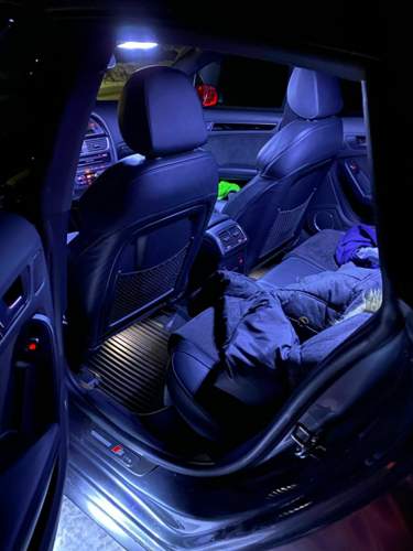

Ich hab das set eingebaut und alles funktioniert perfekt. Kein summen keine Fehlermeldung etc. . Da fehlt nur die Fußraumbeuchtung in der Leuchtkraft.
Kann ich nur empfehlen und ist preislich mega gut
Bilder wurden nachts aufgenommen und sind hell. Leichten bläulichen touch.

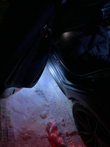

kennt einer von euch die maße oder die genaue bezeichnung für die led's unter der tür? solche die , wenn man die tür aufmacht die audiringe auf den boden strahlen. der vorbesitzer hatte schon welche verbaut; allerdings ist das licht/motiv der ringe auf der fahrerseite mittlerweile verbleicht. war wohl kein originalteil.
kennt einer von euch den artikel der auf einem 2008er s5 passen würde?

Nennt sich Einstiegsbeleuchtung.
Gibts zb auf eBay genug. Passen dann auch für den S5.

Versuch es mal mit soetwas.
Ich habe die verbaut
leuchten die die ringe auf den boden ?
Ich habe die ohne Ringe - Schnickschnack.
Warum sollen die mit Ringen nicht auf den Boden leuchten?
Sind doch original Audi!
https://www.k-electronic-shop.de/.../...tung-Ausstiegsbeleuchtung.html
Er sucht aber doch speziell welche die die Ringe auf den Boden projizieren...
Ich habe diese hier verbaut, funktionieren super seit Jahren:
https://www.ebay.de/itm/313427701414
