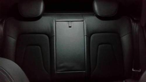

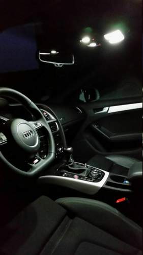

Hier die versprochenen Bilder.
Armaturenbrett 1
Armaturenbrett 2
Fond 1
+3

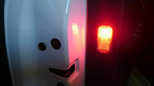

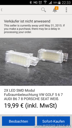

Sind im diesem Set auch die Birnen für die Fußraumbeleuchtung dabei? Wenn nicht, welche habt ihr genommen?
In diesem Set sind keine für den Fußraum dabei. Waren bei mir im Lichtpaket vorhanden. Welche du dafür brauchst kann ich dir leider nicht sagen. Vllt ist hier jmd der die schon gewechselt hat.
Da gibt's diese fertigen Led-Module, sprich die man 1:1 tauscht. Nur led als soffitte oder w5w gibt es dabei nicht. Dottore hat z.b. seine original leds gegen stärkere leds getauscht..

@Deffjam schrieb am 17. Mai 2015 um 22:32:07 Uhr:
Ja, dass sind die Dinger die ich im Fußraum verbaut habe. Leuchten während der Fahrt mit 30% sehr angenehm und wenn die Tür auf ist, sieht man jedes Staubkorn auf dem Teppich ;)
Du sollst doch nicht während der Fahrt auf die Füße der Beifahrerin schauen. ;)
