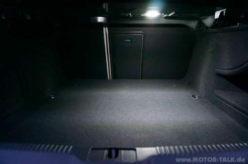

Habe jetzt dem dunkeln Kofferraum auch noch eine dieser Leuchten < KLICK > verpasst. Die Ausleuchtung ist wirklich gut und man sieht endlich was ;)
So ganz P&P passt die Leuchte allerdings nicht in die Aussparung (Blech) der Heckablage - mit einer Metallsäge muss man an der Leuchte ( nicht am Wagen ) eine kleine Nut sägen 1-1,5mm tief ( eingebaut nicht sichtbar ) damit man sie einrasten kann. Im Fußraum passen sie dagegen P&P. Kabeladapter o.ä. sind nicht erforderlich.
