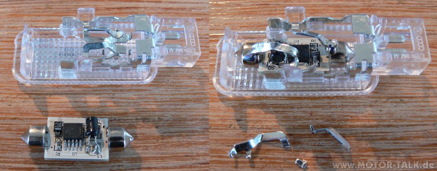

Servus,
hab im TT-Forum, im entsprechenden Thread, ein Foto von einem Umbau auf LEDs im Innenraum gesehen.
Sieht wirklich stark aus, schaut es euch selbst an, das Bild hab ich unten mit angehängt. :)
Da ich mit der SuFu nichts finden konnte, wollte ich einfach mal fragen, ob schon jemand seinen A5/S5 auf LEDs im Innenraum umgerüstet hat?
Bei Händlern wie Hypercolor gibts ja diverse LED-Lämpchen, solche wurden auch beim TT verbaut. Dort war der Umbau sehr einfach: altes Lämpchen raus, neue LED rein. That's it.
Dann sollte doch im A5/S5 auch ein einfacher Plug'n'Play-Austausch möglich sein, oder?
Danke schonmal für eure Tipps bzw. Erfahrungen.

Themenstarteram 13. März 2009 um 11:06
Für alle, die gerne umrüsten möchten:
Für die Leselampen hab ich folgende LEDs verwendet:
Leselampen
Verbaut habe ich die LEDs ohne Widerstand.
Und für die Hauptbeleuchtung folgende:
Hauptbeleuchtung

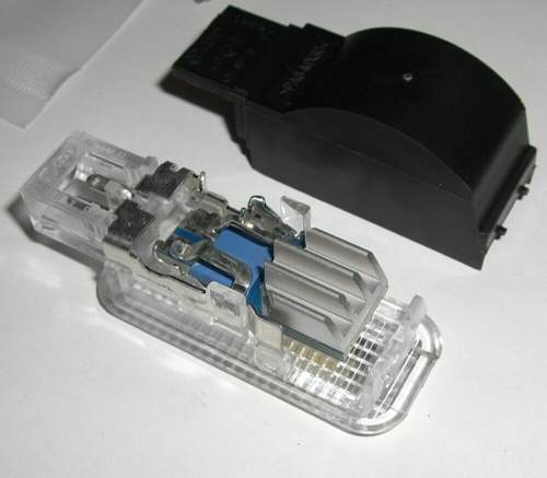

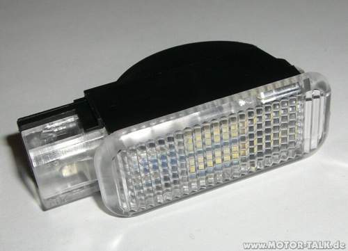

Original geschrieben von o-o-o-o
Hat jemand die Hypercolor Art 146 erfolgreich im Kofferraum montieren können im Coupe?
Ich bekomme anschliessend die schwarze Kappe nicht mehr drauf...
ja habe ich, du musst die schwarze Kappe rechts am schmalen Ende (nicht auf Kabelseite, sondern gegenüber) abschneiden, dann passt es perfekt :) Stecks halt nicht ohne drauf, dann kriegst durch Fahrzeugmasse inkl. Plus+Pol eine gewischt *fg*
Ich habe den Fuß gekürzt und den Kühlkörper an 3 Stellen abgeschrägt. Danach lässt sich die schwarze Kappe perfekt montieren.
146-1
146-2
146-3
recht rabiat....
entschlossen pragmatisch ;)
Doch doch, das klappt schon. Man muss auf jeden den Lampenkörper, der die LED aufnimmt etwas verbiegen, sonst geht die schwarze Kappe nicht drauf.
Ich habe mich auch sehr viel damit gespielt bis es dann schlussendlich drauf war.
Im Augenblick habe ich die 146 ins Handschuhfach gesteckt und die 155 in den Kofferraum. Funktioniert tadellos, ergibt natürlich Helligkeitsunterschiede.
