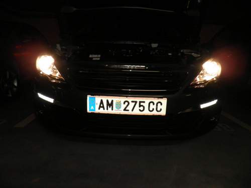

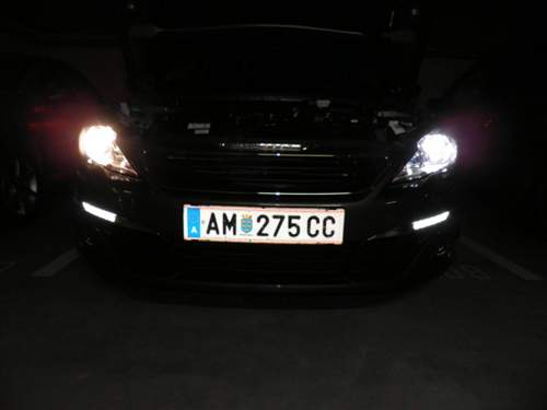

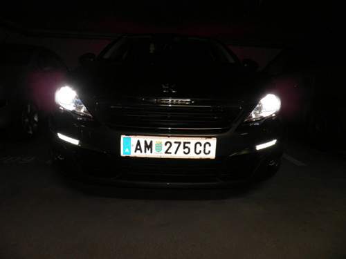

Machs wie ich und rüste einfach auf Halogenlampen um, deren Licht einem Xenon schon sehr sehr nahe kommt.
Beide noch Halogen
Rechts umgerüstet
Beide umgerüstet

@Monstermandi65 schrieb am 3. Dezember 2014 um 22:53:05 Uhr:
Danke für die Bilder.
Welche Birnen hast Du konkret verwendet?

@Monstermandi65
Xenonoptik? Vielleicht...
Ausleuchtung? Naja...
Klar ist dein Licht jetzt weißer, trotzdem kommen Lampen für 9,95 € nicht an LED/Xenon ran, die zurecht ein vielfaches kosten
@televon,
klar können die von mir beschriebenen Lampen ein Xenon Licht nicht mal annähernd ersetzen.
Es sieht aber schrecklich aus wenn das LED Tagfahrlicht weiß und die Hauptscheinwerfer gelblich leuchten und diese Methode ist mit Abstand die einfachste und günstigste Art auf weißlicht umzurüsten.
Da mein 308SW ein Jahreswagen ist und ich ihn so gekauft habe ist eben Xenon nicht dabei.
Und was die Ausleuchtung betrifft kann ich bei der Xenon Optik zumindest keine Verschlechterung zu Halogen feststellen, im Gegenteil das Fernlicht leuchtet besser aus als Halogen.
Und was die Optik betrifft ist es eben Hammer auch ohne Xenon vorne komplett weiß zu leuchten.
