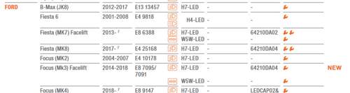

ich habe mir mal die nach der aktuellen ABG "K 1821*15" für die Osram H7 LED Birnen gegoogelt.
Wenn ich das richtig sehe ist der Scheinwerfer E8 7095 (mit LED Tagfahrlicht) inzwischen auch genehmigt.
Die Kompatibilitätsliste auf der Osram Internetseite wurde aber noch nicht aktualisiert.
Ich möchte jetzt keine Gerüchte in die Welt setzten, deshalb wäre es ganz gut wenn das mal jemand der vielleicht auch mehr Ahnung hat wie ich, verifizieren könnte.
Du hast recht. Hier steht es auf S. 10 (der Datei) bzw 19 (Dokument).
https://media.osram.info/media/img/osram-dam-17171964/ABG.pdf
Jetzt fehlt nur noch die 7093 mit H15 TFL, wobei es fraglich ist ob die kommt, da in Deutschland mit Sicherheit der seltenste Scheinwerfer.
sehr schön, ist es nicht toll, dank so einem einfachen Stück Papier blenden meine Scheinwerfer jetzt nicht mehr und ich fahre keinen Christbaum mehr, wer Spuren von Ironie findet darf diese behalten...
Die Kompatibilitätsliste wurde für die 7095 angepasst.
In der Kompatiblitätslist von OSRAM ist jetzt auch der Scheinwerfer 7095 (H7 mit LED-TFL) aufgeführt !!!
H7-LED Ford Focus MK3
Ich war sehr erfreut, dass die LEDs auch für den MK3 FL (Scheinwerfer 7091) freigegeben sind und war schon kurz davor sie zu bestellen, dann habe ich leider die Fußnote gelesen: "nur für Fahrzeuge ohne Ausfallerkennung". Gibt es das noch beim Facelift? Und natürlich der Hinweis, daß die Zulassung nur gilt, wenn original Osram Zubehör verbaut wird. Eine Möglichkeit zum verbauen von entsprechenden Canbus-Modulen ist natürlich nicht in der Genehmigung vorgesehen, warum schon wieder so ne blöde Einschränkung....
