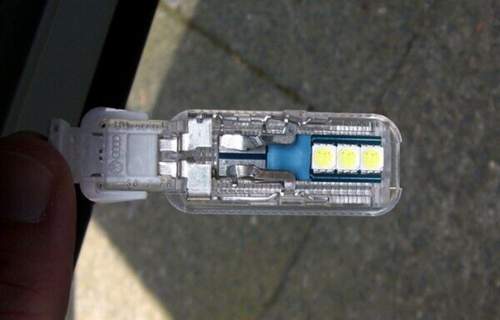

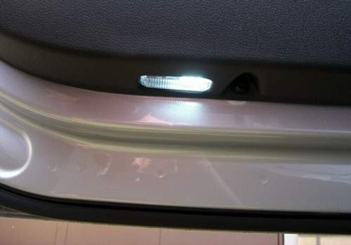

Habe nun auch an allen 4 Türen die 3-LED-Version drin (4x 7.50€, versandkostenfrei). Passen gut und sind schön hell - fällt jetzt beim Ein-/Aussteigen eher auf als bisher. Der "Blaustich" passt auch gut zu dem "weiß" des KI.
Die Innenraumbeleuchtung belasse ich aber so - für's Auge empfinde ich das "gelbe" Licht generell als angenehmer.
Foto 1 ist natürlich falsch verbaut. *g*
3led-hyper1
3led-hyper2

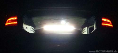

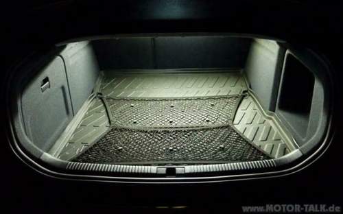

Wer als Limo-Fahrer den Kofferraum mit Licht fluten möchte, dem kann ich nur den Einbau einer LED-Leiste empfehlen. Hab es bei mir so verbaut, sollte aber auch im A4 gehen.
Gruß DVE
Die gibt's u.a. bei IKEA (4 Streifen, 12V).

Servus DVE,
kannst Du zu Deinem Umbau noch mit paar Details rüber kommen?! :)
Welche Leiste und wie verbaut / verkabelt? Was passiert mit den vorhandenen Lampen? Einfach Leuchtmittel entnommen?
Würde mich sehr interessieren... ;)
Gruß Ninja
Themenstarteram 5. Juli 2012 um 18:41
Ich habe grad 8-9m dieser vergossenen LED-Streifen in Küche und Wohnraum verbaut - ich könnte mir vorstellen, dass die problemlos unter die Türen passen und beim Schließen nirgends einklemmen.
Das wäre in der Tat "Flutlicht"-Bodenbeleuchtung. ;)
Als LED-Leiste habe ich diese hier verwendet. Die originale Leuchte habe ich ebenfalls durch eine LED ersetzt und die Leiste einfach parallel angeschlossen ...
Danke :)
Hast Du weiß oder warmweiß genommen?
Die Leiste einfach angeklebt?
