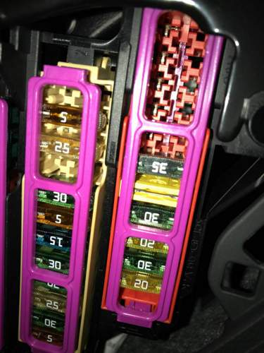

Hab die gewechselt weil die nach der Umrüstung auf LED durch war. Ich hab nochmal nachgeschaut waren 20A nicht 12. Dann werd ich die mal wieder korrekt wechseln
Wie kann denn eine Sicherung beim Umrüsten auf LEDs durchbrennen? Dann müsste doch eine der LEDs einen Kurzschluss verursacht haben. Was hängt denn alles an der Sicherung? Vielleicht hast Du ja ein Steuergerät ins Nirwana geschickt.
Guck in meinem BLOG, da steht wie und was man machen muss und eine stärkere Sicherung braucht man auch nicht.
Die du dort hast, kann man ohne Probleme nehmen und verursachen auch keine Fehler.
So jetzt hab ich die Sicherung auf 20A gewechselt. Ich mein jedenfalls das es 20a var (c Spalte Nr. 10 Fahrerseite) led s wieder eingesetzt und funktioniert wieder. Mal sehen wie lange, ging beim erstens mal auch. Allerdings nach 10 min. war es dunkel.
Welche Sicherung du brauchst, steht auch in der BA.
Img-6947
Img-6948
Ganz rechts. Ich hab die 2. von oben gewechselt. Laut Handbuch nr. 7
Da hab ich jetzt 20A drinne. Bist du so nett und kannst mir sagen was du drinne hast ?
Die 7 ist aber das Signalhorn und das Bild was du mir zeigst, ist doch vom Sicherungskasten (Cockpit links) oder nicht?
Nein, ist richtig, es sind 20A auf Nummer 7.
:) Danke jetzt bin ich erleichtert. Ja links Cockpit. Habs gestern in Stress und Eile mit meinem Bruder da irgendwas gemacht und hatte die alte irgendwo verlegt. Auf jeden Fall geht jetzt alles. Also ich bin zwar neu in diesem Forum aber man ist auf jeden Fall gut aufgehoben.
