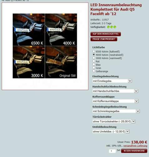

Wenn ich das Thema richtig verfolgt habe, und ich Hypercolor LEDs verbauen möchte, dann müsste angehängtes Bild mit der Wahl stimmen, oder? Umfeldbeleuchtung ist ja in den Außenspiegeln, und die kann man nur schwer bis gar nicht wechseln, richtig?
Hypercolor-led-auswahl
am 2. Mai 2016 um 9:09
Wenn ich den Preis sehe, würde ich zu lighttec24 tendieren. Kostet die Hälfte.
Außenspiegel habe ich auch nicht gemacht.
