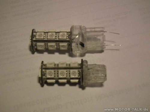

Hallo, ich wollte mein Blinker hinten durch LED´s ersetzen und bin bei Benzinfabrik fündig geworden. Kennt jemand die neuen LED´s mit dem Sockel WY21W oder hat sogar erfahrung damit gemacht?
Habe zwei bilder Angefügt!

Hab gestern meine LEDs bekommen. Bin schon am basteln das ich diese kleiner bekomme! Ich weiss nur noch nicht wo ich die Wiederstände hin machen soll bzw. wie ich diese kleiner bekomme. Hat jemand noch eine Idee was ich machen könnte um die Diagnose zu umgehn?

Ich bin fertig und Spare 7mm ein.
Vorher: 52mm
Nacher: 45mm
Mit ein wenig geschick in 5min erledigt.
Komischerweise habe ich ohne Check-Wiederstand KEINE FEHLER 😁  meldung!

Ist ganz einfach:
1. LED einheit vom Kunststoffsockel mit einem Messer vorsichtig trennen.
2. Mit einem Bohrer (3mm) eines der Löcher im Socken ca. 5-6mm tief vergrössert damit die Diode der LED einheit dort rein passt.
3. Den Sockel mit einem Schleifstein oder einer Feile soweit wegschleifen das nur noch eine kleine vertiefung im Sockel ist.
5. Mit UHU pus schnell fest die LED einheit mit dem Sockel verkleben.
Der umbau hat bei mir ca.5 min. pro LED gedauert.
mfg
mycasi
Hab heute probeweise die Widerstände abgeklemmt und tatsächlich: es gibt keine Fehlermeldung oder erhöhte Blinkfrequenz. Außerdem hab ich mich an einer LED versucht, diese etwas kürzer zu gestalten. Ich habs auf 46mm geschafft und alles passt wunderbar in die Rückleuchte. 🙂

Ehrlich gesagt weiß ich nicht, wie du das in 5min geschafft hast. 😁
Bei der 2. LED hab ich jetzt 20min gebraucht... da ich aber absoluter Bastellaie bin, geht das in Ordnung. Man kann nicht viel falsch machen. Um die LED-Einheit von dem Sockel zubekommen, bin ich anders vorgegangen. Weil ich das mit dem Messer nicht geschafft habe, habe ich mir die Metallfeile vom Taschenmesser genommen und den Sockel unterhalb der Klebestelle zur LED-Einheit abgesägt. Danach plan geschliffen, Loch mit dem Dremel größer gefräst und schließlich alles mit Sekundenkleber wieder zusammengeklebt.
