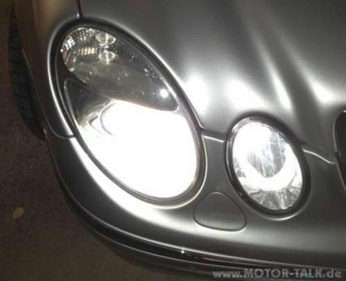

Vor einigen Monaten habe ich die Nase voll gehabt von der gelb-braunen Lichtfarbe der Standlichter, die überhaupt nicht zu den Xenonlichter passten und habe mir spaßeshalber einige CAN-BUS kompatiblen LEDs (in Soffitten- und Glasfassungsform) gekauft und sie eingebaut. Vorher musste ich die Polarität der Fassungen herausfinden, um sie richtig herum einzustecken.
Das Ergebnis war wirklich sehenswert mit keinerlei Fehlereintrag im Fehlerspeicher.
Die alte Lämpchen legte ich vorsichtshalber in das Hanschuhfach, damit ich sie im Fall des Falles schnell wieder einbauen kann. Vor kurzem war das Auto bei TÜV. Kein Mensch hat sich für die LEDs interessiert. Sie blieben erstmal drin.

Meine Standlicht-LEDs sehen so aus. Das Bild kommt vielleicht etwas später.
http://www.ebay.de/.../320901558152?...
Und für jene, die es genauer haben wollen :
Da die LEDs mit ihrem 6000 Kelvin mir ein Tick zu blau waren, habe ich sie mit einem passenden Rosa-Nagellack meiner Frau auf weiß getrimmt.
Die Soffitten-LEDs (3 LEDs pro Soffitte) waren für mein Empfinden zu hell, wenn sie direkt nach unten gerichtet waren und tatsächlich etwas zu stark gebündelt. Deshalb habe ich sie mit einem weiß-matten Kunststoffschlauch übergezogen und sie unter ca. 45grad eingebaut. Damit blenden sie nicht mehr und leuchten das Kennzeichenschild diffus, weitwinklig und dezent aus.

Bitteschön, so sehen die Leuchten aus:
Hä? Mit iPad geht es nicht. Ich probiere es gleich mit einem PC.
Foto-1
sieht gut aus, danke für das Foto 😉
