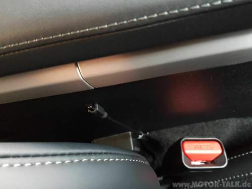

Ist mir gestern Abend erst wieder eingefallen, ich habe vergessen mein LED Umbau zu zeigen.^^

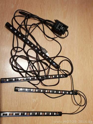

Ich habe mir für den Stinger ein Ambiente Licht für die Fahrt installiert. Die Fußraumbeleuchtung geht ja nach ein paar Metern aus und dann war es mir im Wagen zu dunkel. Also habe ich mir ein LED Set gekauft, mit 4 Stripes und USB Netzteil.
Ich habe den hinteren USB Anschluß genommen, der für die Rückbank. Das Set hat einen Stecker für den Zigarettenanzünder, aber der war mir zu wuchtig.
Die Kabel habe ich im Getriebetunnel verschwinden lassen. Die 2 Stripes für das Ambientelicht hinten habe ich an die vorderen Sitzeschienen geklebt. Die 2 vorderen Stripes habe ich unter die Armatur geklebt. Der Receiver ist rechts vom Tunnel mit doppelseitigen Klebeband angeklebt. Hält so lala, aber ich wollte da kein Sekundenkleber drunter machen, wer weiß, evtl. gebe ich den Wagen ja wieder ab oder verkaufe den. Beeinträchtigt den Beifahrersitz aber nicht. Lässt sich ohne Probleme verstellen.
Die Fernbedienung liegt im Armfach, im kleinen Ablagefach. Das Set hat auch einen Soundmodus, wo ein Microfon den Bass registriert und dann das Licht im Takt wechselt. Da steht, man soll das nahe den Lautsprechern installieren... naja, also bei Lautstärke 20 und meiner Musik funktioniert das auch am Getriebetunnel.^^
Das Licht geht mit Zündung an und aus. Die Farben und Helligkeit sind Stufenlos regelbar. Das Set kostete 15Euro oder so auf Amazon und funktioniert bis jetzt tadellos und hat auch die Hitze und Wacken überstanden.
Was auf dem Bild leider nicht so rüberkommt ist, das alle Aluteile der Türverkleidung ebenfalls in der eingestellten Fabre mit leuchten. Also Türgriff, Lautsprechereinfassung, usw.
Mit der Fernbedienung kann man natürlich das Licht auch während der Fahrt ausmachen.

Hast du nicht am Fahrzeug anschließen können?
Wenns nur nen Weg gäbe um das Ding so einzustellen, dass es die Fahrmodi erkennt: bei Sport auf rot, eco grün ^^
Kommt dann mit dem Um- und Einbau der Puddlelights und LED Fog Lights.^^
@Mahmoudibra84 schrieb am 17. August 2018 um 21:36:41 Uhr:
Also ich kann mir nicht vorstellen, wie ein simpler externer LED Controller die Änderung der Fahrmodi automatisch mitmachen würde. Normal imüsste man das intern verbauen und ohne viel Aufwand wohl nur mit Ersatzteilen für den Korea/US Markt zu bewerkstelligen. Oder hast du was raffiniertes wieder ausgeheckt? ^^
oh deine Antwort war ja nicht auf meine Mitteilung, ups ^^
Wir hoffen das Signal entweder vom Schalter des Drive Selects oder dem Bildschirm anzapfen zu können. Mal sehen. Da der Wagen wahrscheinlich eh komplett durchgemessen werden muss, fällt uns schon was ein. Hoffe ich.
Ansonsten müsste der Drive Select Schalter bei drehen auf das entsprechende Fahr-Modi, dann auch den Farb-Funkimpuls der Fernbedienung auslösen. Mein Elektro-Mechatroniker meinte, da muss man halt was zusammenlöten (aha).
Keine Ahnung, er ist der Profi. Ist halt sehr aufwendig. Deshalb wollen wir das alles zusammen machen. Dann wird auch der Wagen begl. Car Hifi Upgrade durchgemessen und evtl. umgebaut.
Noch fehlen die LED Fog lights.^^
Ok, es bleibt bei der Farbe rot. Egal welcher Fahrmodi. Die anderen Farben stören entweder oder sehen urggh aus (Grün zB.).
Gestern abend nochmal getestet. Aber natürlich verschwinden die Kabel bei dem Umbau dann und die Stromversorgung entnehmen wir dann der Mittelkonsole direkt am USB.
