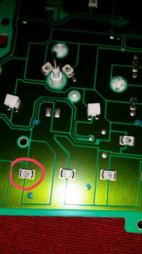

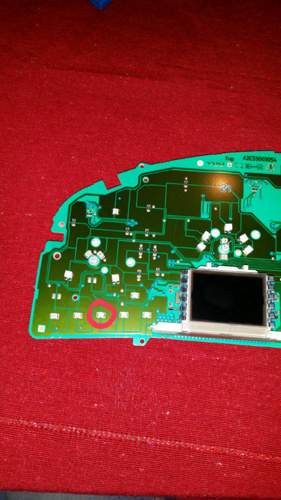

Hallo mir sind die Led's von der Motorkontrollleuchte und vom Airbag kaputt gegangen.
Kann mir jemand sagen was für Led's ich da genau brauche ?
Danke schon mal ??
2015-08-30-17-41-24
2015-08-30-17-40-47
Osram TopLED als 2-Pin (PLCC2). Aber eigentlich sind die unkaputtbar. Gleich zwei LEDs defekt ist schon merkwürdig.
LS-T67B wäre z.B. eine passende in rot. Gibt es bei reichelt.
Hi danke für die Antwort, ich hoffe das es die Led's sind .... auf jeden Fall gingen sie mal und erst ist eine ausgefallen und dann die andere.
War jetzt beim Conrad auf der Seite da gibt es verschiedene .... wieviel Volt oder mA brauch ich denn ?
Da kann ich dir jetzt nicht viel zu sagen, das muss wer anders tun.
Kann dir nur sagen, die LS-T67B von reichelt "passt" zumindest ;).
sollten um die 3-3,4V haben und zwischen 10-20mA
3-3.4V kann so nicht sein eigentlich.
Die LS-T67B sind mit max. 2.4 Volt angegeben.

stimmt sorry, hatte mich jetzt an meinen smd´s orientiert.
die spannung ist natürlich farbabhängig. weiß oder blau habe eine andere spannung als z.b. gelb oder orange...
