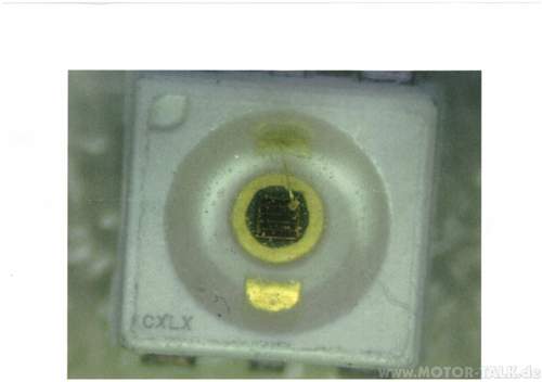

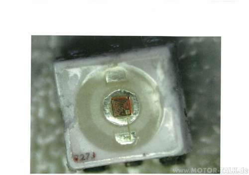

Moin zusammen,
nachdem ich meine Dachkonsole nun auch erfolgreich umgebaut habe, kommt hier eine wirklich knifflige Frage.
Hat jemand von Euch schon mal ein GID von DELPHI umgebaut? Hier sind nicht wie bei den "normalen" Siemens VDO GIDs über 30 SMDs verbaut, sondern nur 6 von den PLCC6 SMDs (6 Kontakte) verbaut. Hier habe ich von Osram die LR G6SP bestellt. Nun scheint aber hier die Belegung vom Original abzuweichen. Nach Messung stellt sich folgendes dar:
ORIGINAL (gelb)
Die LR G6SP hat allerdngs folgende Belegung:
Auch die Markierung ist komplett gespiegelt. Ein befreundeter Elektroniker hat mal eine Microskop Aufnahme gemacht (Anlage)
Theoretisch dürfte die neue also nciht kompatibel sein. Allerdings habe ich KEINE andere PLCC 6 gefunden .. oder bin ich zu blöd. Alle anderen PLCC 6 LEDs sind "bunt" mit RGB Farben, damit kann ich noch weniger anfangen.
Wer kann helfen?
Viele Grüße
Steffen
PS: Ich hatte gehoffte über die Kennzeichnung etwas herauszubekommen .. fehlanzeige.
Original-smd-gelb
Neue-smd-rot

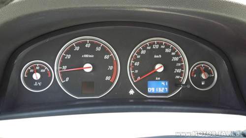

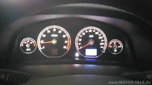

Hallo!
Habe schon vor längerer Zeit meinen Tacho Vectra C Caravan in LED weiß umgearbeitet. Bloß die unteren Displays noch nicht. Habe dort festgestellt, das bei de LED 4 Lötkontakte sind, rausgefunden habe ich das 3 x Masse und 1 x Plus. Welche das diese sind, habe ich noch nicht rausbekommen. Hier wurde geschrieben, das die Displays mit Power TopLed bestückt sind. Könnte ich diese in weiß verwenden hier der Link dazu: https://www.reichelt.de/.../index.html?... verwenden, wäre auch Super, wenn ich wüsste welche Kontakte bei den LED Plus + Minus ist.
Grüße aus Stuttgart
Klaus
In dem kleinen Display im Tacho sind PLCC4 SMD's verbaut. Welche der Kontakte plus und minus sind kannst du dir ganz einfach rausmessen.
Ja du könntest du SMD's aus dem Link nehmen, wenn die Polarität mit den originalen übereinstimmt.
Ich versteh es dann so, die Platiene ans Auto anschließen, und dann mit einem Manometer messen. Dann seh ich dann wo Plus und Minus ist.
Mit einem manometer nun nicht grade:D besser wäre ein Multimeter…
Es gibt verschiedene Möglichkeiten dieses rauszumessen.
@maik150
Danke für Deine Tips, habe die Pole mit einem Multimeter (was ich auch meinte) rausgefunden, und der einzigste Pluspol ist, wenn man auf die Platine schaut (das Halbrunde des Tachos nach oben zeigt) Display unterer 4rer Block wenn alte LED weg ist, untere Reihe die erste links. Der Rest ist Minus x 3. Hier 2 Bilder einmal im Hellen, und 1 x im Dunkeln in der Garage, wo der Tacho fertig ist, und 2 Bilder von der Tachoplatine wo bei einem die Pluspole sind. Jetzt gefällt mir mein Tacho so, wie ich es haben wollte.
20150605-140342-1
20150605-140512-1
20150605-151711
Sieht soweit ganz gut aus, hast du die kontrollleuchten etwa auch weiß gemacht?
