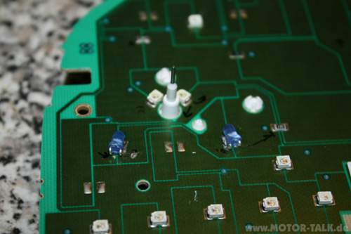

Hallo
habe beim Tacho keine Side-LEDs genommen da sie mir zu dunkel waren und durch die Reihenschaltung mit den Roten unterschiedlich hell geleuchtet haben. Hatte welche von Reichel bestellt.
Beim 3 Versuch habe ich dann 3mm LEDs genommen die ab 2,8 Volt arbeiten, da die gelben die original drin sind auch nur 2,4 Volt benötigen. Evtl. kann man auch die Vorwiderstände überbrücken (Habe ich beim Display gemacht).
Da ich den Tacho eben noch mal ausgebaut hatte (habe den Gummi für die Km. Rücksetzung vergessen) habe ich direkt noch ein Foto von den LEDs gemacht.
Led-tacho
Original geschrieben von m.s.m.s.
Hallo
Dann lass es lieber bleiben, so wirst du erst Recht keinen gleichmäßige Beleuchtung haben, so versaust du dir eher alles.:rolleyes:
Ist nur meine Meinung...
Gruß Jan
Gruß Jan
Hallo
Habe es auch so gelassen und dafür ander LEDs genommen.
Au dem Foto ist doch die Ausleuchtung ganz regelmässig.
Das mit den Wiederständen wollte ich beim Tacho auch nicht versuchen. Beim GID hats aber funktioniert, da es vorher sehr dunkel war.
Gruß M.S.
