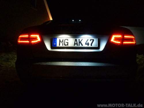

Hi TT-Fans,
sagt mal, passen diese LED´s für den aktuellen TT?
LED-Lampen
Das sieht nämlich recht nett aus ;)
Jaja, ich weiß, die sind nicht zugelassen ..... ;)
Ich benutze sie auch nur auf meinem Privatgelände.
Gruß Olli
Themenstarteram 8. Januar 2009 um 10:10
So, Fans der LED-Beleuchtung,
jetzt habe ich im Schweiße meines Angesichts mal den Wechsel der Innenraumbeleuchtung dokumentiert und stelle diese Anleitung ohne Gewähr zur Verfügung.
Ich hoffe, die Anleitung ist einigermaßen verständlich.
Viel Spaß und Erfolg beim Wechsel von analog auf digital :D
Gruß Olli

Die Farbtemperatur hat nichts mit der Helligkeit zu tun. Die 5k sind weiss, die 10k schimmern etwas bläulich. Für die Helligkeit ist die Anzahl der LED wichtig, also ob es 4 oder 6 oder 8 sind (Standard, Power, ...). Vom Kennzeichen gibt es ein Vergleichsbild 5k zu 10k, das mal als Anhaltspunkt ...
5000-zu-10000

Also ich habe die 5000 montiert...sehen meiner Meinung nach dezenter aus und fallen nicht so auf. Die von BMW schimmern auch nicht bläulich ;) Ich find Weiss einfach schöner als bläulich!

Hat von euch schonmal jemand die neuen, originalen LED-Kennezichenleuchten an einen vorFL-8J probiert?
Funktioniert die Umrüstung und wenn ja, reicht es, wenn ich die LED-Kennzeichenleuchten kaufe? Oder muss da noch was umcodiert werden?
Habs beim MJ08 eingebaut und funktioniert. Brauchst nur Adapter bauen, oder halt die Kabel irgendwie an die Leuchte bekommen, da die unterschiedliche Stecker haben.

Weiß jemand ob für die LED's im Innenraum (Himmel) ein Checkwiderstand erforderlich ist?
Sprich werden die zwei Birnchen am Himmel auch über's FIS geprüft?

bei einem RS 2010 geht es nicht ohne Fehler.... A5 LED wurde auch schon getestet....
Bei meinem MJ08 gings ohne Widerstand. Nur Handschufach und Kofferraum benötigen einen im Innenraum
