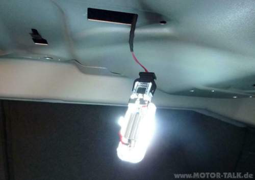

ich hab mir so LED Leisten gekauft die für 12V ausgelegt sind.
wenn ich nun aber die Leisten an die Leitung von der Kofferraumbeleuchtung anklemme leuchten die LEDs nicht sondern blinken beim öffnen der Heckklappe 3mal und sind dann aus.
Direkt an di BAtterie gehlten leuchten die Leisten einwandfrei.
Wer kann mir helfen dass die Leisten auch im Kofferraum dauerhaft leuchten und nicht nur blinken.7

Für die Fehlermeldung ist ja der Checkwiderstand da. Problem war eher das blitzen vom Kaltscan. Das läßt sich mit einem Kondensator abfangen. Technisch kein Problem. Das Risiko was Scotty meint, war mir auch etwas zu groß und deswegen hab ich es wieder ausgebaut. War übrigens die Blinker LED von hc.

Original geschrieben von DVE
.... Das läßt sich mit einem Kondensator abfangen...
Hallo DVE,
hättest mir hierfür ein paar Details?
Habs auch schon mit C und RC-Glied probiert, leider ohne Erfolg.
Grüße,
A3-Rocky
