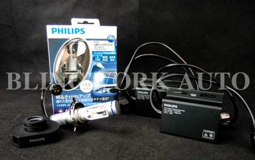

Hallo!
Ich möchtes eines vorab mitteilen: Ich möchte nun keine Diskussionen über Legalität dieser LEDs lostreten, sondern einfach Meinungen dazu hören. Dass diese Lampen hier in Deutschland (sinnloserweise) nicht zugelassen sind und wahrscheinlich auch nie zugelassen werden ist denke ich jedem bewusst.
Es geht um diesen Artikel:
PHILIPS Ultinon LED H4
Diese Lampen werden in Japan hergestellt und sind mit H4 Scheinwerfern zugelassen. Außerdem kommen diese von einem namhaften Hersteller und sind kein importierter China Schrott, wo um den Lampenkolben herum 40 Billig-LEDs verlötet sind.
Dieses Kit ist sicherlich nicht ganz billig, aber bevor man sich ein Billig-Xenon Kit für 30€ holt oder diese LED Funzeln für 10€ auf ebay, ist dies doch eine viel bessere Alternative? Zumal die Lichtausbeute phänomenal ist, wenn man auf youtube schaut.
Ferner wirbt PHILIPS mit einer absolut klaren Hell/Dunkel-Grenze, womit eine Blendung nicht stattfindet, im Gegensatz zu anderen H$-LED Lampen.
Hier noch ein Link auf die PHILIPS.JP Seite (zwar japanisch, aber die Bilder sprechen für sich): Herstellerseite
[Von Motor-Talk aus dem Thema 'Originale PHILIPS H4 Ultinon LED Lampen' überführt.]

Egal, ob von Philips oder nicht: Wo steht denn was zur Zulässigkeit im Euro-Raum bzw. in Deutschland?
Solange die Dinger keine Zulassung haben, sind es genau wie die "billigen Dinger" nicht zugelassen und damit verboten. Teuer, aber verboten! Damit nutzlos wie alle anderen LED-H4/1/7-Lampen...

Mal abgesehen von Preis und der Zulassung bzw. möglichen Zulassung bei uns in Deutschland, stellt sich mir die Frage, ob die Leuchtmittel überhaupt problemlos Plug & Play in die Halterung auch von der Tiefe her hineinpassen?!
Dann kommen noch die Vorschaltgeräte dazu, die auch bei solchen LED-Leuchtmitteln nicht weggelassen werden können (siehe auch Bild im Anhang!)

Ich habe die X-Treme Vision (4x H7) und bin sehr zufrieden. Ich dachte nur, dass es evtl. Leute gibt, denen die Legalität egal ist und die etwas hochwertiges wollen und nicht diese Billig Xenons; vl. sogar schon jemand geordert hat und hier etwas dazu schreiben kann.
Vom Preis her abgesehen ist es denke ich eine deutlich bessere Alternative zu den Xenon Kits, die in der Farbtemperatur schwanken, flackern und nicht qualitativ gut sind. Diese Brienn hier kommen vom Erstausrüster und sind qualitativ auch entsprechend gut (schlussfolgere ich jetzt einfach).
Dazu gibt es Vorschaltgeräte? Das habe ich zum Beispiel nicht gewusst.
