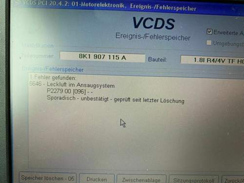

Moin Leute,
folgendes Problem: meine Karre läuft im Leerlauf unruhig (Motor ruckelt) & Drehzahl sinkt ungleichmäßig ab.
Was ich gemacht habe:
- Ölabscheider/Kurbelgehäuseentlüftung neu (Original)
- Schlauch von selbigem auch neu
- Drosselklappe neu (auch angelernt)
- Saugrohr ist auch komplett neu, original
Er hat dann bei VCDS kurz n Fehlercode „Leckluft“ (siehe Anhang) geworfen, hab ihn dann zur Werkstatt gegeben, die haben nichts gefunden, meinen dann ich solle Shell Plus oder so tanken & 2-3 Tankfüllungen fahren, vielleicht verkorkungen o.Ä. ..
Das glaub ich aber nicht, dieses Drehzahlabsenken usw.+ der einmalig geworfene Fehlercode „Leckluft“ weisen doch auf irgend eine Undichtigkeit hin ?!
Fällt euch noch was ein? Bin mit meinem Latein am Ende. Und das „mal 2-3 Tankfüllungen durchballern“ … ich bin schon vor kurzem von Göttingen nach Eckernförde und zurück , da wurde er auch ordentlich geheizt (1000km) …
Danke im Voraus an alle Antworten
* und nein Ölverbrauch hat er keinen, seitdem letzten Ölwechsel + Ölabscheider dabei neu (vor 4000km) ist die Ölanzeige noch 3/4

Lass das Ansaugsystem doch mal mit Nebel beaufschlagen. Vielleicht gibt es noch irgendwo eine undichte Stelle.

auch wenn sich's dämlich anhört:
Fehler löschen, Öldeckel abschrauben und wieder absolut fest zudrehen!
Kann ein Lied von singen, meine Werke hats aber sofort gefunden.
Öldeckel wie Erwähnt oder Stopfen wo Öl Abgesaugt wird bzw. wo der Peilstab ist/wäre, Sensor im Ansaugtrakt vor oder nach der Drossel, Sensor selber oder undichte Stelle,....

Verdächtige Stellen mit laufendem Motor sprühen mit WD40. Wenn sich das Motordrehzahl kurz ändert hat man das Leck gefunden.

Lecksuchspray kaufen oder Nebelmaschine, kann man sich auch selbst bauen.

So kleines Update:
Hab den Öldeckel mal abgemacht & wieder fest zu + diesen kleinen Stopfen wo der Ölmessstab eigentlich ist überprüft.
Jetzt läuft er im Stand deutlich ruhiger (diese „Ruckler“ sind nahezu weg, ab und zu noch, aber sehr sehr gering im Gegensatz zu davor)
Drehzahl Abfall ist im unteren Bereich immer noch schwankend bis ich stehe, dann bleibt er konstant.
Ich denke mir die Werkstatt wird das Ansaugsystem überprüft haben, bevor ich mir so eine Nebelmaschine zulege habe ich jetzt erstmal diesen Ölmessstab- Stopfen neu bestellt, der sah nämlich aus als ob der nicht mehr wirklich dichtet - und durch diese minimale Undichtigkeit würde auch die Drehzahl und das ganz leichte ruckeln durch Nebenluft erklärt sein. (Hoffe ich)
Schaue mir dennoch paar Möglichkeiten an das Ganze mit Nebel zu überprüfen ohne extra Maschine - Update kommt.
Der Tipp mit dem Öldeckel hat aber auf jeden Fall schon mal sehr geholfen!

was passiert denn, wenn du bei laufendem Motor den Öleinfülldeckel abmachst? Spürst du beim abmachen Druck, Unterdruck, wird der Motorlauf schlechter, Drehzahl höher niedriger?
@rbgeissler schrieb am 23. Mai 2021 um 06:59:39 Uhr:
Motorlauf wird sehr schlecht,also fängt an zu stark ruckeln (fast wie abbocken). Sonst passiert nichts, also auch kein Unterdruck o.Ä. - wieso? Was hätte man dadurch festssllen können?
