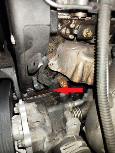

ich habe seit geraumer Zeit Probleme, das immer mal wieder Kühlwasser fehlt. Ist nicht viel aber es nervt.
Habe nun heute nach etwa 100km Autobahn endlich auch die Stelle gefunden (hatte erst Angst er verbrennt es aber dafür gab es keine der typischen Anzeichen).
Ich habe euch mal ein Bild vom AGB beigefügt. Dort.hing heute der Tropfen und auch sonst war es an der Stelle feucht.
Den AGB hatte ich vor etwa 2,5 Jahren ersetzt. War einer aus dem Zubehör mit Sensor aber ohne Deckel, den hatte ich auf Verdacht aber auch in der Bucht als Originalteil geordert.
Nun wäre meine Frage: Lieber den Behälter nochmal tauschen oder gibt es andere Möglichkeiten so etwas halbwegs fachmännisch zu verschieben ohne groß alles ausbauen zu müssen?

Dann kann es nur die Wasserpumpe sein.
Wurde die mal erneuert?
https://www.ilcats.ru/.../?...
Denn sonst liegt im ZR Gehäuse der Zahnriemen.
Dann mache mal einen CO² Test, ob es von der ZKD kommt.
Wapu wurde letzte Woche getestet
Wo kann man denn einen CO2 Test machen lassen?

@Ruhrpotter_GE
Und immer noch undicht, oder wie?
CO² Test gibt es bei amazon oder ebay.
https://www.ebay.de/itm/383135552928?...
Wapu ist dicht.
Die Stelle an der Wasser austritt ist genau die Stelle wo derStirndeckel am den Motor verbindet wird.
Ich vermute eher das die Dichtung von Stirndeckel undicht ist weil für einen ZKD defekt ist das zu viel Wasser und es kommt nicht von oben sondern von der Seite
Siehst du es an der Stelle rauslaufen oder ist nur in diesem Bereich?
Es könnte in dem Bereich noch der O-Ring von dem Rohr das vom Wärmetauscher in den Block geschoben wird.
Nur an der Stelle ist Wasser

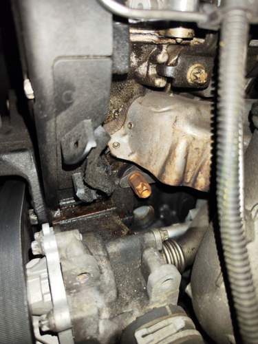

@Ruhrpotter_GE
Dann mache doch mal Fotos von der Stelle.
Mach ich morgen am Tage
Ich vermute das das Wasser oberhalb der Wapu vom Stirndeckel zum Motorblock austritt.
Evtl eine Dichtung undicht
@Ruhrpotter_GE
Das sieht mir eher nach Öl aus.
Die Dichtung geht nur bis Unterkante Zylinderkopf, in meinen Augen so wie ich das sehe.
Und deine Undichtigkeit ist schon oben am Zylinderkopf.
Mach mal einen CO² Test.
Das ist rotes Wasser.
Aber ich werde mal das Ding kaufen und testen

Dann also an dieser Stelle?
A16let
Genau.
Alles andere ist trocken.
Das was man sieht ist alt
Und genau an der Spitze des von dir gekennzeichneten Stelle sieht man die Dichtung wenn man von der Seite schaut
