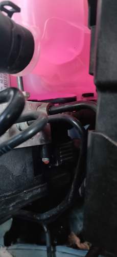

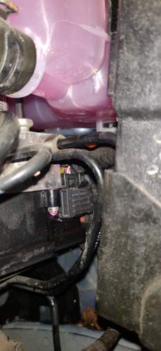

ich habe seit geraumer Zeit Probleme, das immer mal wieder Kühlwasser fehlt. Ist nicht viel aber es nervt.
Habe nun heute nach etwa 100km Autobahn endlich auch die Stelle gefunden (hatte erst Angst er verbrennt es aber dafür gab es keine der typischen Anzeichen).
Ich habe euch mal ein Bild vom AGB beigefügt. Dort.hing heute der Tropfen und auch sonst war es an der Stelle feucht.
Den AGB hatte ich vor etwa 2,5 Jahren ersetzt. War einer aus dem Zubehör mit Sensor aber ohne Deckel, den hatte ich auf Verdacht aber auch in der Bucht als Originalteil geordert.
Nun wäre meine Frage: Lieber den Behälter nochmal tauschen oder gibt es andere Möglichkeiten so etwas halbwegs fachmännisch zu verschieben ohne groß alles ausbauen zu müssen?

Drückt der Schlauch den Schlauchanschluss zu stark in Richtung rechts im Bild und deswegen ist der Behälter gerissen? Die Stelle weist zumindest darauf hin. Mal die Führung vom Schlauch ins Auge fassen.
Ansonsten kann man HDPE gut Plastikschweissen, dazu muss er aber trotzdem raus weil voll geht das nicht und hinkommen tut man auch nicht gut. Weiss nicht was der kostet, aber vermutlich nicht soviel dass es sich lohnt.

Einfach hier den originalen kaufen mit neuem Deckel und kein Zubehör.
Hier mit und ohne Check Control Kühlwasser.
https://www.myparto.com/de/c218/kuehlwasserbehaelter
Ok also doch am besten den Behälter mal wieder tauschen.
Dachte ich komm drum herum, das ist immer sone blöde stelle vor allem weil man scheinbar nicht in der Lage dazu war, das Kabel vom Sensor mal 10 cm länger zu machen -.-
