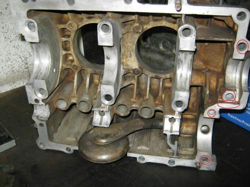

Hallo Käfergemeinde! Ich habe ein Problem das ich einfach nicht in den Griff kriege. Immer wenn ich mit
meinem Käfer ein Fahrt mach und das Auto abstelle, habe ich einen Ölfleck unterm Motor, direkt unter der Ölpumpe. Allerdings immer erst eine halbe bis dreiviertel stunde nach abstellen des Motors! Kann es sein
das sich ein Überdruck im System aufbaut?
Verbaut ist eine 30mm schadeckpumpe, Pumpendeckel ist von csp Aluminium mit Überdruckventil und
ganz dünner Dichtung . Hatte vorher einen Stahldeckel ,das Leck war trotzdem da. Full Flow mit Filter
patrone an der Stoßstange. Kleiner Ölkühler am Drehstab, geregelt über Racimex Thermostat.
Das Gehäuse ist entlüftet über Benzinpumpenausgang ( Pumpe ist elektrisch) Öleinfüller und
Ventildeckel
Anfangs hatte ich einen FRAM HP1 verbaut, hab ihn gegen einen günstigeren MANN Filter mit den
gleichen Eigenschaften getauscht. Das Leck ist immer noch da.
Hat jemand eine Idee wo das Problem ist?

Eine Frage noch: Macht es was aus das die Pumpe mit Schrauben befestigt wird, anstatt mit Muttern.
Die originalen Bolzen waren ja zu kurz
Schrauben sollten da keine in den Block gedreht werden.
Wenn die Stehbolzen zu kurz sind dann kann man sie ja etwas rausdrehen.
Schrauben find ich ganz schlecht, erstens leidet das Gewinde im Motorgehäuse wenn man die Schrauben öfter als einmal anzieht,
zweitens kann das deine Leckstelle sein, wenn das Gewinde im Gehäuse keine Sackgasse hat.
besorg dir 4 lange M8 8`8 Schrauben und schneid den Kopf weg, Gewinde im Gehäuse Öl-Fettfrei machen und Bolzen mit Schraubensicherung einkleben

Ursache können auch noch andere stellen oder Gründe ein.
Wenn z.b. Öl in die Stehbolzenkanäle gelangt dann kann es auch seitlich bei den Muttern austreten.
Oder wenn der Ölrücklauf bei der Ölablenkscheibe nicht frei ist. Der könnte mit Dichtmasse fast zu sein.Dann reicht es bei laufendem Motor das Öl da rückzupumpen,könnte sich aber aufstauen im LL und dann eben doch an der Schnecke austreten wenn er abgestellt wird. Zuviel Dichtmasse beim montieren wäre dann der Grund.
Es könnte auch sein das die Druckseite der Ölpumpe ,also deren Druckölloch, nicht mit der Bohrung im Gehäuse fluchtet.Hatte ich auch schon.Dann sind die Bohrungen fast 2mm versetzt.Arbeitet man das nicht nach geht ein Teil des gedrückten Öles immer an die Dichtfläche und findet dann bestimmt irgendwan einen Weg sich durch die Fläche nach aussen zu pressen.
Um nun mal genau festszustellen wo es her kommt.
Mach alles mit Bremsenreiniger sauber,dann mit Talkum einstauben und dann ne Runde um den Block drehen und nachsehen.Sind mehrere feuchte Stellen da das ganze nochmal reinigen und wieder einstauben und fahren.Könnten ja noch Reste gewesen sein.
Ist dann nach der Fahrt nichts zu sehen die Runde 2mal ,oder eben verglängern die Fahrt. Und dann direkt drunter robben und nachsehen.
Im Talkum sieht man bestens die Ölfeuchte wenn sie denn da ist.
Prüf auch mal den Ölpeilstab,da kann es auch im Rohr hochgedrückt werden. Und den Limafuß auch.Einige seiner Stehbolzen haben Durchgangslöcher . Ich hatte auch schon das Öl von da oben runtergelaufen ist.
