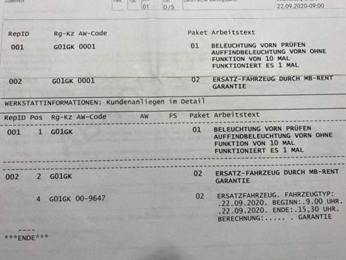

@kwaii schrieb am 2. März 2021 um 09:41:11 Uhr:
Hat mal jemand eine Interne Nummer für den Vorgang bei Mercedes ?
War jetzt zum 2. mal bei verschiedenen Niederlassungen, beide male kriegen se es nicht hin und es gibt angeblich kein Update. Gestern wurden die Scheinwerfer neu "angelernt", trotzdem keine Besserung :D
Hi, k.A. was sich hinter dem Code verbirgt, oder ob dein Händler damit was anfangen kann. Anbei mal die „Rechnung“ für das Update. Notfalls sollen die mal in der NL Landau anrufen und es sich erklären lassen.
Ansprechpartner: Herr Malthaner
Jens
So kleines Statusupdate:
War zwischenzeitlich bei einer weiteren Mercedes Werkstatt, da wurde wohl ein Zündschloss neu angelernt.
Naja was soll ich sagen, geht immer noch nicht.
Unfassbar :D
Ich bleibe dran und berichte.
:mad:
Unglaublich, die sollen mit Berlin reden, wenn sie es nicht selber wissen.
Das geht ja definitiv
Sodele,
eine weitere Mercedes Werkstatt scheint nun endlich das Problem via Softwareupdate behoben bekommen zu haben.
Ich werde es noch ein paar Tage testen, bis jetzt ist aber jeder Versuch erfolgreich gewesen.

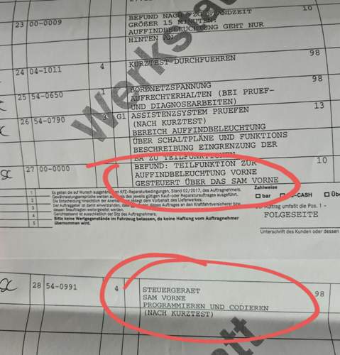

Themenstarteram 14. Januar 2022 um 9:05
Bei mir war das gleiche Problem. Habe ein Update direkt bei Scheinwerfer bekommen und läuft alles einwandfrei.

Themenstarteram 17. Januar 2022 um 12:37
@larsb716 schrieb am 17. Januar 2022 um 12:48:50 Uhr:
@Maxiu_81 schrieb am 14. Januar 2022 um 10:05:38 Uhr:
das freut mich sehr zu hören! Steht bei dir iwo beschrieben welches Update es war?
Angeblich hat der ":)" bei mir ebenfalls ein Update der Scheinwerfer laufen lassen. Problem besteht allerdings weiterhin... Es gibt da wohl anscheinend verschiedene Updates?
Kommenden Donnerstag nun nochmal Werkstatttermin.
Das alles was ich gefunden habe...hier geht um SAM Modul.
SAM update
