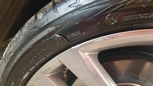

5 Monate vor Leasingende hat ein Lkw mir die Spur geschnitten, sodass ich nach rechts ausweichen musste und rechts am Fahrbahnrad gegen den Bordstein geknallt bin. Ich hänge euch mal Bilder an. Den Reifen vorne muss ich auf jeden Fall tauschen, das ist ein ganz schönen Stück Gummi weggegangen. Was sagt ihr bei der Felge? Lohnt es sich nacher einer neuen Auschau zu halten oder würde sich der Abzug im Rahmen halten?

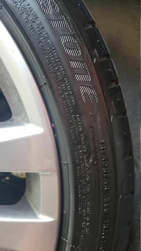

Den hinteren Reifen hat es an der Flanke nur minimal aufgeschürft. Bild ist auch anbei. Muss ich den auch tauschen lassen?

Hinterer Reifen nicht unbedingt zu tauschen?
Vorne denke ich aufjedenfall ich wegen der Sicherheit, nicht das der mir noch platzt. Das abstehende Gummi lässt sich c. 3-4cm wegklappen.

Der vordere Reifen sieht arg mitgenommen aus.
Damit würde ich selber nicht mehr herumfahren wollen. Die Felge kann ein Lackierer günstig reparieren.
Meine 18" Salvador vom GTI hatte einen etwas heftigeren Bordsteinschaden. Der Lackierer hat das für 60Euro optisch wieder sehr gut hin bekommen.
Beim Reifen reicht ggf ein gebrauchter mit vglb Profilstärke zur anderen Fahrzeugseite.
Beim hinteren Reifen würde ich gar nix machen.

Kannst im Notfall für 50-100€ reparieren lassen.

Meiner Meinung nach sind die Kratzer nicht erheblich. Da wird nur notiert, dass die Felgen Kratzer haben und fertig. Die Reifen würde ich zu deiner eigenen Sicherheit neu machen. Immer achsgebunden erneuern und dann die neuen Reifen auf die HA und die älteren auf die VA. Die Felge kannst du so lassen, da kräht kein Hahn nach.
Wir haben alle 3 Jahre Leasing-Audis in unserer Firma, die wir zurück geben und da hab ich schon weitaus schlimmere Felgen gesehen.
Und wenn du auf Nr. sicher gehen willst...so eine Aufbereitung einer Felge kostet was um die 100,00 €. Das ist nun auch nicht die Welt 🙂
