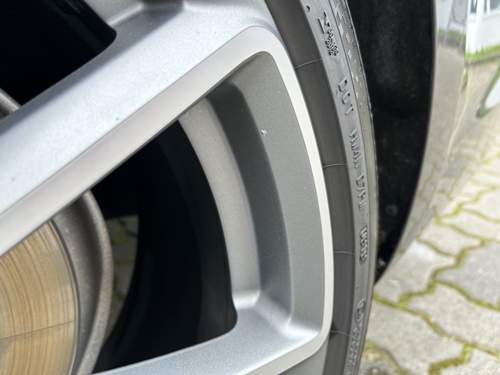

Hallo. Ich habe eine Frage zur 19
Zoll Audi Felge, um die es hier bereits ging.
Ist die Felge pulverbeschichtet? Oder ist das lackiert?
Ich habe da eine ca 1mm kleine Beschädigung am Lack und überlege, ob ich es lieber machen lasse. Denn eine komplette neue Felge zu bezahlen fände jetzt völlig übertrieben.
