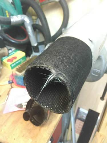

Themenstarteram 25. August 2016 um 4:42
Hallo @4-Ventiler, ich hatte den unteren Teil garnicht auf. Nur den hinteren. Auf deinem Bild rechts neben dem Siebrohr ist dieser Einsatz, der hat unten ne Trennwand. Wenn ich heut Abend dran geh, mach ich Bilder. Ich hoffe das dieses Siebrohr unten drin ist..
Lese die Anleitung genau,
diese Anleitung ist nicht schlecht.
So wie ich das kenne und sehe, geht das Siebrohr nur in eine Richtung heraus,
ob die Dämmpackung zuvor/danach oder gemeinsam mit dem Siebrohr entfernt werden muss, kann ich so nicht sagen, habe einen solchen Schalldämpfer schon ewig nicht mehr zu Gesicht bekommen, wenn ich den Leisetreter vor mir liegen hätte könnte ich dir das beantworten.
Tatsache ist, dass alle Empfehlungen dahin gehen dass man ein Hilfsmittel
wie Rohr oder Rundholz benötigt welches knapp in das Dämpferrohr (Siebrohr) eingeführt wird um dieses los zu hebeln - der Autor der verlinkten Anleitung empfiehlt Malerband um das Hilfsmittel zu wickeln (heißt TESA-Krepp), dieses bringt mehrere Vorteile;
a) man kann den erforderlichen Durchmesser gut anpassen
b) es schützt das Dämpferrohr etwas vor Beschädigungen
c) das mit Kreppband umwickelte Hilfsmittel rutsch nicht so ungewollt heraus beim rauswerkeln.
Viel Spaß bei deiner Arbeit,
wenn das gut rein gebacken ist dann ist das nicht einfach :eek::p!
Tschüss
PS:
Das hab ich nun wieder alles ausm Internet,
ach ja hab vergessen, das gabs ja Ano 70 dvJh noch nicht :rolleyes:
Themenstarteram 25. August 2016 um 19:24

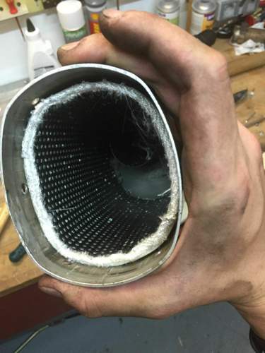

Hallo @4-Ventiler ! Hallo alle Anderen!
Es ist geschafft! Ich hatte ihn komplett zerlegt und wie versprochen Bilder gemacht.
Reingebackt ist gut, ich habe Blut und Wasser geschwitzt! 1,5h Arbeit hats gebraucht,
letztendlich bin ich aber froh das ich erstmal original Ersatzteile gekauft hab, das vereinfacht es doch sehr.
Zusätzlich habe ich noch mit der losen Dämmwolle die Luftlöcher aufgefüllt. :)

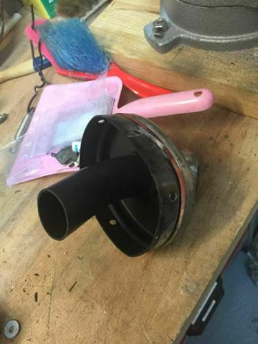

Als ich den Endtopf weggebaut hatte, ist mir ja auch letztes mal schon aufgefallen das hinten andere Nieten sind als Vorne. Deßhalb dachte ich eigentlich der Vorbesitzer hat den mal neu gestopft.
- Fehlanzeige, der Penner hat nur das Rohr in der Endkappe um ca 4cm gekürzt (siehe Bild), dass macht die Kiste noch lauter, und bringt nicht wirklich was an Leistung....
Ich muss im nachhineine meinem Tüvprüfer danken, dass er mich immer durchgelassen hat, obwohl letztes mal
musste er zähneknirschend beide Augen zudrücken....
Ja ich geb ehrlich zu, ich hab die Maschine seit Ewigkeiten, aber noch nie den Endtopf offen, und solange ich immer durch den Tüv gekommen bin habe ich keinen Handlungsbedarf gesehen.
Den kümmerliches Rest Dämmwolle den ich rausgeholt hab, wog vielleicht noch 100gr, wirklich ich schäme mich grad nicht früher danach geschaut zu haben :(
Ich habe vorher noch eine Runde gedreht, sie ist wirklich leiser geworden, ich finde Sie hat auch wieder mehr Druck.
- echt angenehm :)
Da gibt es so Leute die Bereits jahrelang Tuning betreiben
und glauben wenn's lauter wird dann ist auch mehr Leistung :rolleyes:.

So wie auf meinem Bild wo das Siebrohr nebenan liegt war es bei mir verbaut...
@SHRIKE5286 schrieb am 26. August 2016 um 11:49:43 Uhr:
Aha,
dann ist es wie auf dem Bild von der Anleitung;
ich dachte dass in diesem Bild das Siebrohr verkehrt liegen würde;
so ist es also richtig dass das lange Ende Siebrohr vor der Kröpfung zum Eintritt des Abgas gehört, also zum kurzen Teil des Schalldämpfers :eek::confused:.
Tschüss
Themenstarteram 26. August 2016 um 15:50
@4-Ventiler schrieb am 26. August 2016 um 16:13:34 Uhr:
Aha,
Tschüss
Ja genau, das Zwischenstück (von dem kleinen Dämmpaket) hat auch ne Nase am Flansch und das Siebrohr einen Schlitz, du kannst es garnicht anders rum montieren :-)
Danke für die Info.
