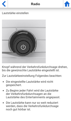

Ich habe schon ,gefühlte 100 Mal, versucht die Lautstärke für den
Verkehrsfung einzustellen.
Am Lautstärkregler und an den Schaltern am Lenkrad.
Hat alles nichts gebracht. Bei der nächsten Duchsage ist die Lautstärke
wieder genau so laut wie vorher.

Aussage frisch aus der Werkstatt: Ist so gewollt und wurde mit der G Reihe eingeführt...gibt also keine "Abhilfe", außer man schaltet den Verkehrsfunk aus.
@5teph schrieb am 23. August 2017 um 15:06:52 Uhr:
Wie kommt es dann, dass WMF1 das hinbekommen hat ?

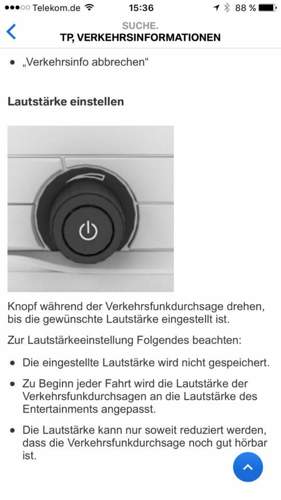

Keine Ahnung. Steht btw auch in der Bedienungsanleitung das die Lautstärke nicht gespeichert wird, siehe Anhang. Evtl. ist ja was mit Codierung machbar, nervt teilweise echt.

Für mein Fahrzeug wird es in der BDA genau so angegeben, wie in dem angehängten Screenshot zu sehen. Dennoch erkenne ich eine Verkehrsdurchsage beim Radio hören nur daran, dass das Hinweisfenster angezeigt wird, die Lautstärke wird nicht angehoben. Ist möglicherweise ein "positiver" Fehler
So steht es bei mir in der Bedienungsanleitung...
Screenshot-2017-08-24-06-13-33-1
Sorry, habe vergessen den Screenshot anzuhängen. zimmi der 1. hat das nachgeholt

Seit dem ich gesehen habe das in der Beschreibung steht " Die Lautstärke kann nicht gespeichert werden "
habe ich mich damit abgefunden.
Im F10 ging das . Aber jetzt fahren wir ja einen G30.
