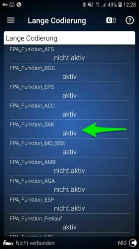

Nach Lautstärke-Reduzierung auf 0 durch den Freundlichen habe ich mir nun den kompletten Aktuator auscodieren lassen. Ist jetzt auf FPA "Sport" auch nicht mehr hörbar bzw. unter Individual gar keine Auswahl für Motorsound mehr vorhanden.
Danke an hadez16 für die profihafte Arbeit.
@hadez16 schrieb am 25. März 2019 um 15:08:39 Uhr:
STG 19, Byte 11 Bit 5 rausnehmen. Sollte betitelt sein mit "SAK"
Könntest Du diesen Vorgang unter STG 19 bitte etwas genauer erklären? Leider finde ich den Eintrag nirgendwo, benutze OBDeleven. Das mit der Lautstärke-Reduzierung auf 0 bei STG A9 hingegen war sofort erledigt. Vielen Dank
Ich wüsste jetzt nicht was ich da noch genauer schreiben sollte. Einfach das besagte Bit auf 0 setzen.
@hadez16 schrieb am 7. Mai 2019 um 05:32:31 Uhr:
Ich sehe unter SKA kein bit, nur aktiv oder nicht aktiv. Entspricht in diesem Fall Bit 0 = nicht aktiv? Danke
Genau dies wo der Pfeil draufzeigt auf "nicht aktiv" setzen.
@hadez16 schrieb am 7. Mai 2019 um 12:32:19 Uhr:
Nun ist endlich Ruhe. Ich danke Dir

Am einfachsten und bequemsten mit obdeleven:
STG A9 (Körperschallaktuator) -> Anpassung-10 -> "Lautstärke des Aktuators für Körperschall" -> 0%
STG 19 (Diagnoseinterface) -> Codierung-09 -> Byte 11 Bit 5 deaktivieren (FPA_Funktion_SAK)
