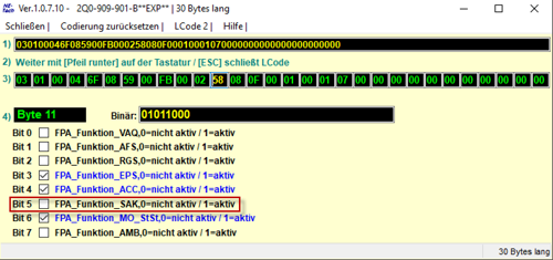

Als zusätzliche Codierung, neben dem Setzen auf 0%, sollte könnte man den Aktuator noch aus der Fahrprofilcodierung des Gateway entfernen. Zum Test. An alle, die mit der Anpassung auf 0% nicht zufrieden sind.
In welchem Steuergerät ist die Zuordnung? Dann werde ich das mal ausprobieren
STG 19, Byte 11 Bit 5 rausnehmen. Sollte betitelt sein mit "SAK"
Super danke. Werde ich gleich auf dem Rückweg mal ausprobieren. Ansonsten muss das Teil komplett raus
....da bin ich gespannt ob das dann ruhig wird:-)
Ich will 200% haben ^^
@hadez16 schrieb am 25. März 2019 um 15:08:39 Uhr:
Es funktioniert. Endlich ruhe 😁
Vielen Dank

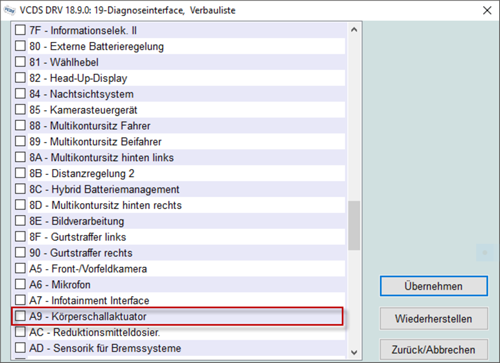

Ja, endlich Ruhe 😁 Ein Träumchen. Um auf Nummer sicher zu gehen hab ich den Soundaktuator auch noch aus der Verbauliste rausgeschmissen 😁 😁
Longcoding
Verbauliste
