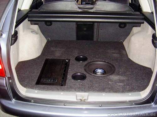

moin
nein die max. werte sagen nichts aus,die endstufe passt schon,für die systeme und nen kleinen sub langt das,das ist zwar ein bild vom 2,2l dti,aber im sport sieht es von oben genauso aus
