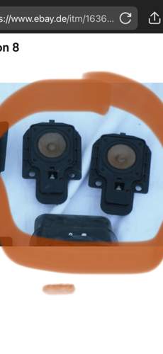

Moin Moin :)
hat wer allgemeine Unterlagen von verbauten Lautsprechern in unseren 850er ?
Ich habe eingeklebte Hochtöner vorne im Armaturenbrett kleben und wollte wissen was da nu original reinkommt.
Da kein Originales Radio drin war, weiß ich auch so nicht was verbaut ist, kann man das irgendwie rausfinden?
Danke
Im Anhang habe ich aus dem www ein Bild von der verbauten Halterung, falls es hilft mir zu sagen welches System evtl verbaut ist

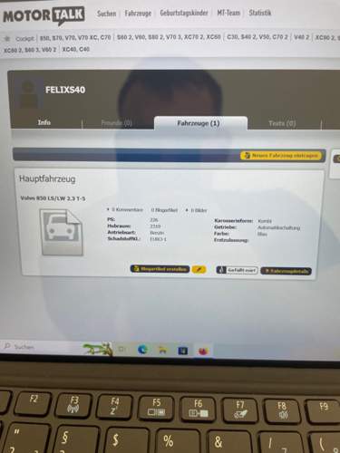

Volvo 850 t5 bj 94.
Sonst s. Foto, dass Auto habe ich vor paar Wochen schon als Fahrzeug hinzugefügt.
Edit: Fahrzeugprofile war für niemanden sichtbar, mein Fehler und jaaaaa mit der Suche haste recht, aber die meisten waren immer nur „ welche Lautsprecher passen usw“ habe aber immerhin mit der Suche nun so ne Liste gefunden von Volvo selbst. Damit weiß ich allerdings immer noch nicht, was für ein Radio Original drin war

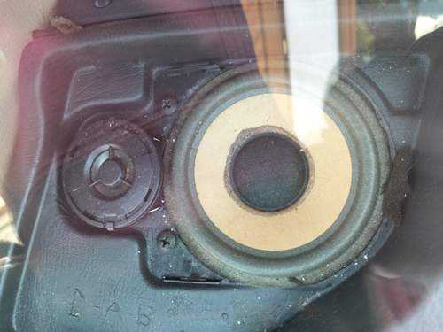

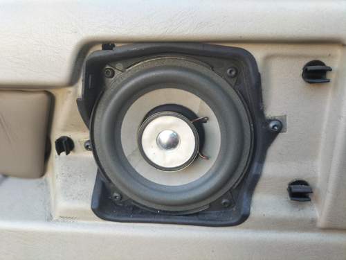

Ich habe auch einen T5 von 94.
Bei mir ist irgendwie so eine wohl mögliche Vollausstattung drin, siehe Fotos.
Einmal oben und einmal Tür.
In den hinteren Türen sind dieselben drin.

Hallo, du hast im Armaturenbrett die guten Pps Hochtöner drin, in den Türen aber die einfachen, wenn ich das richtig sehe.
Gruss Roland
In den Türen sind vorne und hinten auch Zweiweg-Koax.
Ich habe auch noch einen Sub im Kofferraum, der ist nicht original.....

Ich dachte beim PSS wären hinten Koax mit Kalotten und vorne eben keine Koax, dafür aber zwei Wege mit HT Kalotte und MT Konus im Dasboard. Jedenfalls keine zwei Wege mit Konus-HT
@rolandkiefer schrieb am 14. August 2023 um 17:11:29 Uhr:
@volvowandales schrieb am 14. August 2023 um 16:37:11 Uhr:
Naja, ich habe aber, soweit ich weiß, kein PSS drin.
/rätsel/
Gekauft habe ich das Auto komplett ohne Radio, nur die Lautsprecher waren drin. Und vorne in der Mitte ist auch nix.....
