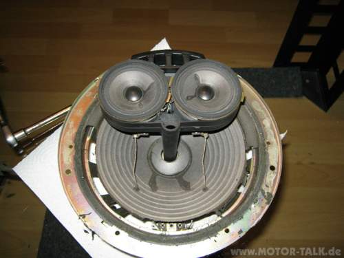

Ich habe bei meinen Lautsprechern nicht mehr wirklich eine Sicke drin sondern nur noch Fragmente. (Der Schaumring der Membran und Korb verbindet)
Habe mal angefangen sie zu zerlegen um die alte Sicke zu entfernen,geht.
Passende Sicken habe ich auch schon entdeckt product_info.php/info/p111_20-cm-EV-Schaumstoffsicke.html .
Jetzt fehlt also nur noch ein Tonsignal zum einstellen,denn nur wenn ich da was finde lohnt der aufwand die Teile überhaupt anzuschaffen.

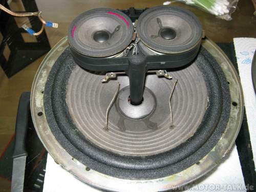

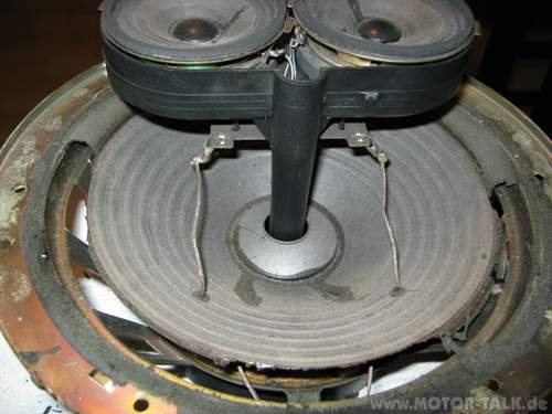

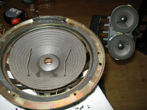

Hänge mal einige Blider an .
-Vorher
-zerlegt
-Sicke mit Kleber
-vorbereitet
-Sicke an Membrane
-Sicke mit Korb verklebt
-Endmontage

Nun sind die kleinen Hochtöner dran.
Die sind auch gerissen.
Themenstarteram 16. April 2010 um 21:20
Ne,sind sie nicht.
Die haben keine Schaummembrane sonder so eine art Gewebe-Sicke,die ist aber noch fest.
Ich habe gerade nochmal gezoomt.:p
Mag ja vielleicht noch gehen.:)
Img-0467-29073
Themenstarteram 16. April 2010 um 21:33
Das teuscht Rudi,wenn die im eimer wären hätte dieser Rep keinen Sinn mehr gemacht.
Was du meinst ist die Klebekante zu dem ausserhalb deiner Markierungen aufgeklebten Gummiring der am Gehäuse liegt wenn es drauf ist um dahin abzuschließen.
Das sind im übrigen Hoch und Mitteltöner,akustisch voneinander getrennt durch die Deckel die ja noch drauf kommen.
Auf diesem Bild kannst du die Gummiringe erkennen.
