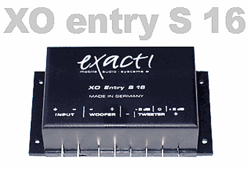

Vorne habe ich ein Exact Entry S16 verbaut, dies besitzt eine Frequenzweiche, ob da eine Phaseverschiebung durch die Weiche gemacht wird weiß ich ehrlich gesagt nicht.

Der LS-Anschluss an Deinem System sollte doch wohl in der Bedienungsanleitung beschrieben oder auf der Freq.-Weiche aufgedruckt sein?!
Wenn Du bei den Heck-LS z.B. die Plus-Leitung an den Plus-Anschluß der LS angeschlossen hast, dann gehst Du vorne auch mit der Plus-Leitung an den Plus-Eingang der Freq.-Weiche.
Anschluss der LS an die Weiche dann gemäß Bedienungsanleitung.
Edit: Die Anschlußpolarität ist doch auf der Weiche aufgedruckt!
Logos-xo-entry-s16
Ja, aber das Exact hat doch nix mit dem eigentlichen Problem zu tun... der Tief-mitteltöner vom Originalen VW-System bekommt schon richtig plus und minus, aber vom Tiefmitteltöner geht es weiter zum hochtöner und da muss ich wissen, was plus und was minus ist... schwarz = ? weiß = ?
