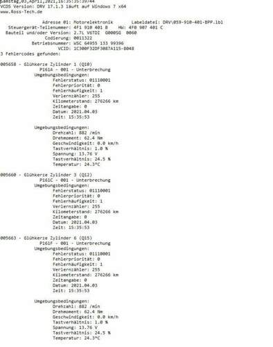

Meldet der Bordcomputer was? Hast Du mal Fehler ausgelesen bzw. auslesen lassen? Irgendwelche Pfützen unterm Auto, die da nicht sein sollten?
Hi, hab vcds angeschlossen, kein Fehler vorhanden. Was ich vermute aber noch nicht so sicher bin ist das es die Injektoren sind, aber der kommt auf seine Höchstgeschwindigkeit, wollte nicht unnötig Geld ausgeben.

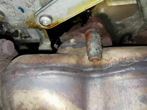

Ich hab so leichte flecken am Boden hab ich heute festgestellt

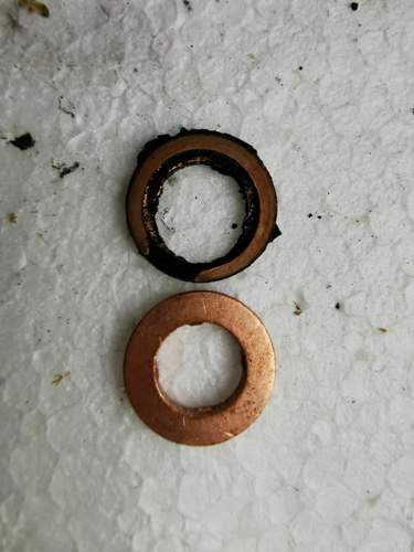

Könnten mit hoher Wahrscheinlichkeit die Kupferdichtungen der Injektoren sein.

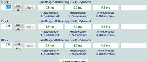

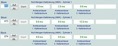

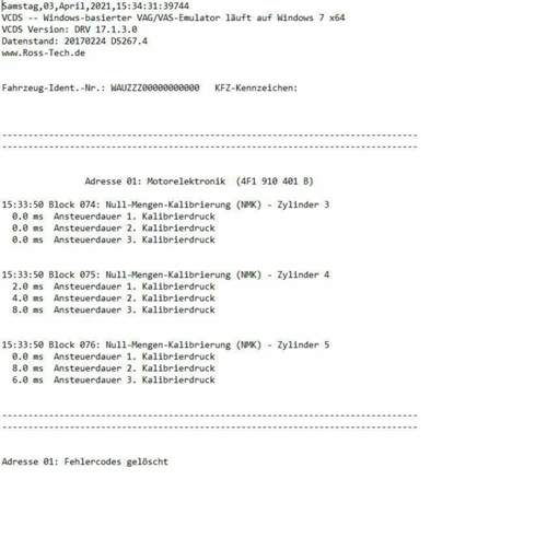

Du könntest mal die Injektorenwerte mit VCDS auslesen (Motorsteuergerät MWG 72-77) um Rückschlüsse auf eventuellen Nadelsitzverschleiß ziehen zu können. Defekte, undichte Dichtung kann man allerdings nicht mit VCDS auslesen.
Wenn schon Flecken am Boden sind, wird ja auch eine legale vorhanden sein. Ich würde mal die Motorabdeckung entfernen und den Motor in stand laufen lassen und dann mal schauen, ob du im Bereich der Injektoren eine Leckage erkennen kannst.

Wie gesagt: mach mal die Motorabdeckung ab und lass den Motor laufen und schau dann mal nach, ob du was Verdächtiges hören oder sehen kannst. Die Flecken auf dem Boden müssen (neben dem Tickern) ja auch einen Grund haben.

Also es tickert aufjedenfall wenn die Injektordichtungen futsch ist. Ob laut ist halt Ansichtssache.
Super danke Dir, werde morgen VCDS anschließen und hier die Werte reinsetzen und auch das Video.

Meine Injektoren Werte
Zylinder-1
Zylinder-4
