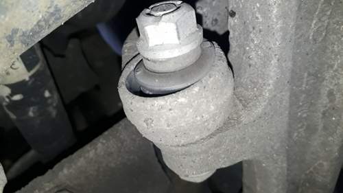

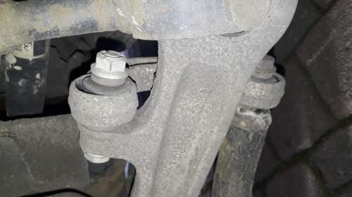

Bei mir ist es die linke Pendelstütze die wieder ausgeschlagen.
Was ist das für ein Hersteller? An meinen habe ich es noch nicht gesehen, dass die sich so stauchen lassen, bzw. an einer Seite so viel Luft ist.
Hersteller kenne ich nicht.
Wagen war angehoben...da sieht man es am besten.

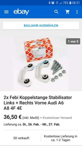

Teile gibt es für 22€/Stck. bei Audi oder günstiger im Netz
Da kann man die Lemförder-Teile ja direkt über Audi beziehen, wenn die da so günstig sind.
@Schubbie schrieb am 25. Februar 2019 um 07:22:09 Uhr:
So ist es, ob es Lemförder sind weiß ich aber nicht.
Audi verbaut original Lemförder. Das Logo von Lemförder ist auf den Audi-Teilen drauf, kauft man Lemförder Teile, dann wird das Audi-Logo weggefräst. Von daher kann man auch direkt Lemförder kaufen, wenn man die günstiger bekommt. Allerdings muss man bei Lemförder immer darauf achten, dass die Schrauben dabei sind und kauft man diese eh beim freundlichen, dann kann man die Koppelstangen für den 1,-€ mehr auch gleich mitnehmen.
Bei eBay für 36 € ein kompletter Satz mit Schrauben
Aber warum Febi nehmen, wenn man für unwesentlich mehr Lemförder bekommen kann?
@Schubbie schrieb am 25. Februar 2019 um 09:03:03 Uhr:
Es wird nach Hause geliefert... :)
Und ob der Unterschied sooo groß ist wage ich zu bezweifeln.
