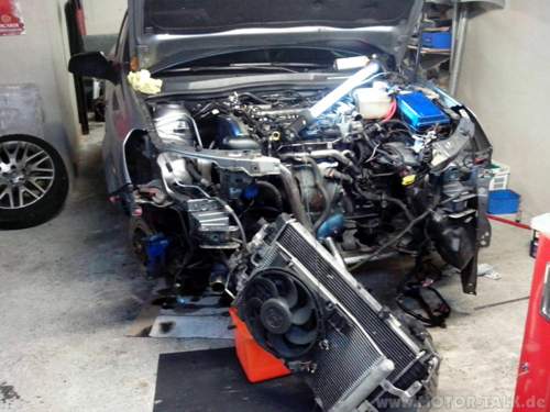

So die 180.000 sind geknackt, mal sehen mit was mich das treue Gefährt überrascht.
Am Motor war bisher nur LiMa, AGR und Drallklappen.
Ist des 2013 vielleicht der Turbo oder die Injektoren? Sogar die ersten Glühkerzen hat er noch :D
Km-180000
Tja, dafür habe ich den 4. Lader jetzt drin :D
Verschleissteile... :)
2013-01-05-00-43-53
Da muss es aber eine Ursache für geben warum die Lader immer hops gehen...
