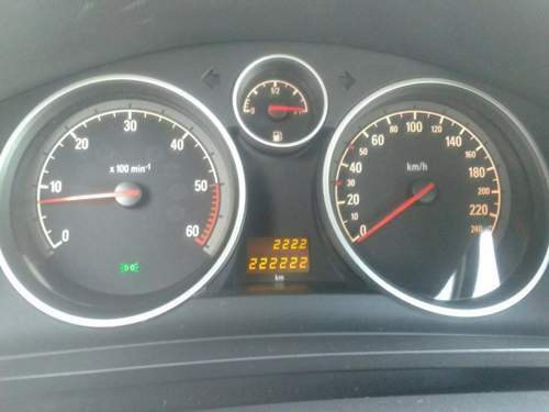

Anbei mal zwei Fotos.
Z19DTH im Zafira
Foto 1 am 13.Oktober
Foto 2 heute morgen um halb 3 irgendwo am Arsch der Welt
