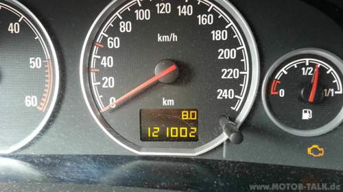

Heute beim Einkaufen habe ich die 121.000 km geschafft :)
(Die MKL Leuchtet weil der Motor aus ist ...)
